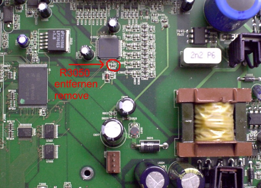

Hyunday magic Geplaatst: 20 september 2004 Geplaatst: 20 september 2004 Voor dm7000 boxen met af en toe horizontale groene flitsen in beeld, is er ook een hardwarematige oplossing. Verwijder R3050 van het mainboard, zoals te zien op de foto in de bijlage. Doe dit echter wel voorzichtig. Magic The latest Pli in the box. Vu+ Duo,Dm7000, Triax+ Stab en Wavefrontier T55

NEO_X Geplaatst: 21 september 2004 Geplaatst: 21 september 2004 lijkt me ook niet verstandig iets te verwijderen van het moederbord zit er tenslotte niet voor jan l*l op denk ik zo het is een feit dat een koe meer schijt dan een geit want had die geit dit geweten had ie vast meer dan die koe gescheten
adam76 Geplaatst: 21 september 2004 Geplaatst: 21 september 2004 Citaat: lijkt me ook niet verstandig iets te verwijderen van het moederbord zit er tenslotte niet voor jan l*l op denk ik zo dit is een patch die ik al op meerdere sites heb gezien. echter na 1.07 heb ik geen last meer gehad van die groene flitsen. wellicht een software matige workaround <img src="/ubbthreads/images/graemlins/smile.gif" alt="" /> Dreambox 7000 / DM500 / Samsung9500 VIA CI / 0.3 lnb / 85 cm schotel ( 20"west to 45 east ) z=z^2 +c
Hyunday magic Geplaatst: 21 september 2004 Auteur Geplaatst: 21 september 2004 Dit verwijderen van die weerstand komt trouwens van Dream Multimedia zelf. Dus kwaad zal het wel niet kunnen. Magic The latest Pli in the box. Vu+ Duo,Dm7000, Triax+ Stab en Wavefrontier T55
NEO_X Geplaatst: 21 september 2004 Geplaatst: 21 september 2004 en hoe zit het dan met de garantie als er strax iets niet goed blijkt te zijn <img src="/ubbthreads/images/graemlins/kweetniet.gif" alt="" /> het is een feit dat een koe meer schijt dan een geit want had die geit dit geweten had ie vast meer dan die koe gescheten
pretpat Geplaatst: 21 september 2004 Geplaatst: 21 september 2004 Die vervalt ongetwijfeld. Zelf knoeien = weg garantie. Als je dus blijvende problemen heb kan je deze aanpassing beter door de erkende vakman laten uitvoeren. Inventors are crazy until they invent something. Then they are geniuses.
Gast Geplaatst: 21 september 2004 Geplaatst: 21 september 2004 Toch is dit een tip om te onthouden <img src="/ubbthreads/images/graemlins/xyxthumbs.gif" alt="" /> De enige keer dat ik soms groen beeld heb, is al ik op m'n pc wil meekijken met dreamtv / tuxvision. Effe herstarten van prg en probleem is weg. Maar op de TV nog nooit "groen beeld gehad" Kijk ik dan toch te weinig natuurfilms ????? <img src="/ubbthreads/images/graemlins/blush.gif" alt="" />
tCC Geplaatst: 21 september 2004 Geplaatst: 21 september 2004 Citaat: Dit verwijderen van die weerstand komt trouwens van Dream Multimedia zelf. grappig. domme vragen bestaan niet, domme mensen wel.
