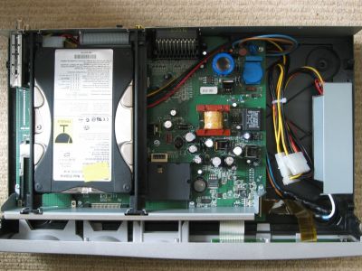

Ging prima ! (foto van de situatie nu... )
Heb de voeding uit een externe harddisk/cdrom-sleve gehaald <img src="/ubbthreads/images/graemlins/cool.gif" alt="" />
[color:"red"] een grote foto verstoord de layout van het board.ik heb hem nu voor je kleiner gemaakt maar let er de volgende keer op dat je niet te grote afbeeldingen plaats.(was wel mooi te zien die voeding <img src="/ubbthreads/images/graemlins/grin.gif" alt="" /> ) [/color]
En, nog startproblemen of hikken in de opnames ??
Ziet er netjes en strak uit, ik heb niet zo'n mooie :-(
