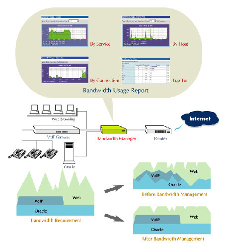

Er is van een fabrikant ook een hardware matige Bandwith Controller,
Wij gebruiken deze op het draadloze netwerk met 10 users, werkt als een tiet.
Kost wel een kleine 300 euro! Maar dan heb je ook iets <img src="/ubbthreads/images/graemlins/smile.gif" alt="" />
En waar stop je zoiets in je netwerk? tussen router en eerste switch ofzo?
Voor bedrijven zal dat denk ik de beste oplossing zijn , maar voor prive met 3 users gaat me dat toch boven m'n budget <img src="/ubbthreads/images/graemlins/crazy.gif" alt="" />
Volgens mij praat je over een systeem als in de bijlage.
