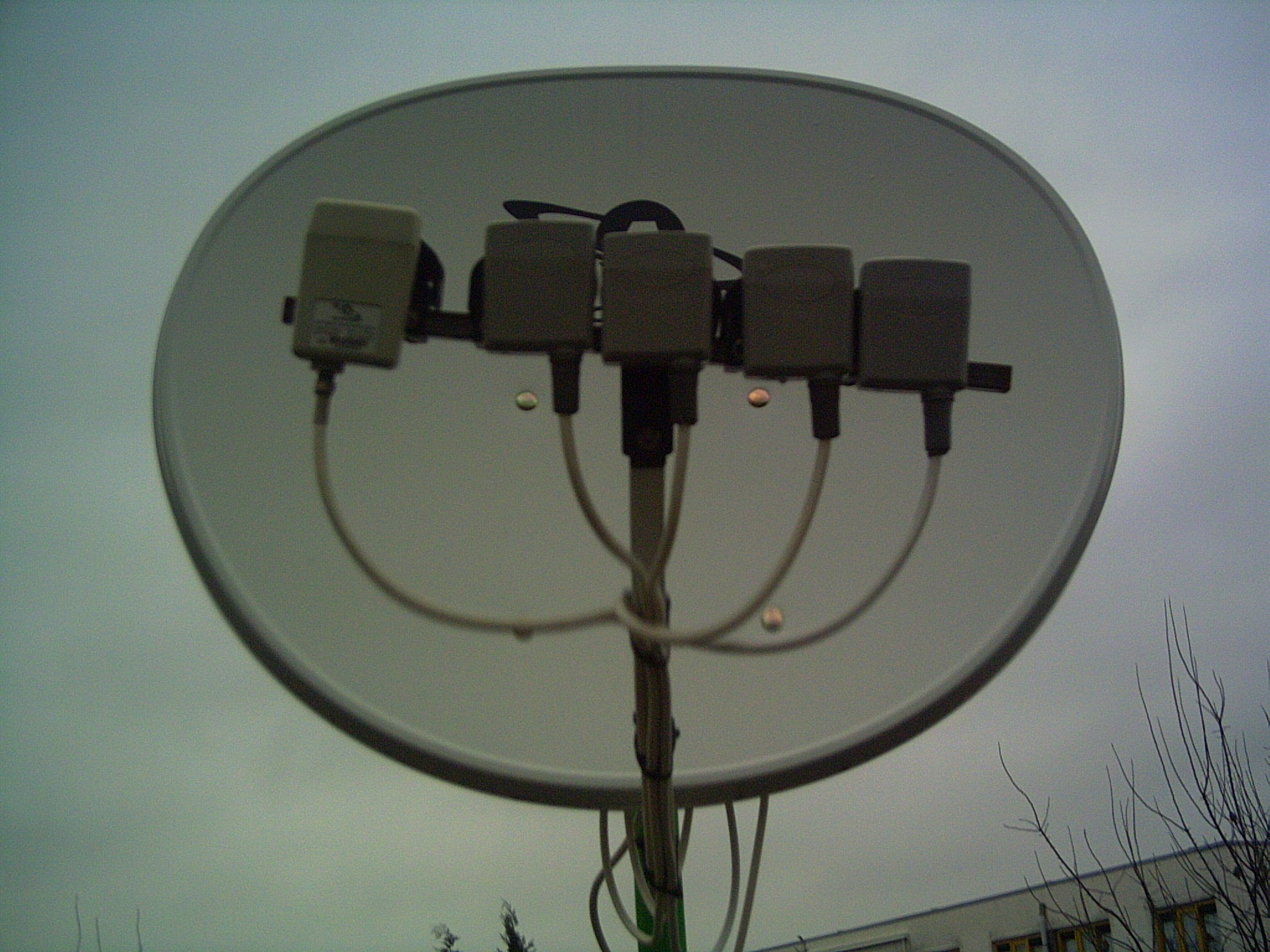

Gast Geplaatst: 29 november 2004 Geplaatst: 29 november 2004 @tonskidutch/bawil/amfibia; hierbij de fot van de kleine archsat met 5 lnb's
Gast Geplaatst: 30 november 2004 Geplaatst: 30 november 2004 Hoi Channel4free, goed gedaan jong, en op alle sats redelijke ontvangst? Bawil
Gast Geplaatst: 1 december 2004 Geplaatst: 1 december 2004 ontvangst Astra2/eurobird1;sterkte tussen 74% en 82% kwaliteit 85-88 % Astra1 70% en 85% kwaliteit 80-90 hotbird 75% en 95% kwaliteit 80-95 sirius/eutelsatw3 85% en 95% kwaliteit 85-95 Thor 75% en 88% kwaliteit 78-88 dit zijn de gemidd. percentage gemeten met 3 ontvangers te weten Xtreme huic6500+pvr topfield 4000pvr powersky 1900ci <img src="/ubbthreads/images/graemlins/xyxthumbs.gif" alt="" />

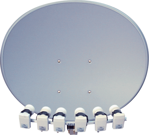

Gast Geplaatst: 7 maart 2005 Geplaatst: 7 maart 2005 Ik was even bij de Archsat site om te kijken of ik wat extra LNB houders konden bestellen en zag hun nieuwe elliptisch dish met 6 LNB's (met bijbehorende uitroepteken) zie bijlage. Maar als je goed naar de specs kijkt zie je gewoon de oud dish met een nieuwe LNB houder. Maar het gewicht is enorm omhoog gegaan dus ik vermoed een flink versterkte feedarm. Het lijkt mij dat je de losse arm en houder zo kunnen monteren op een bestand 90x75 Archsat. Trouwens ik heb mijn kliene Archsat nu gericht op Hotbord @13 en vang met 3 koppen Astra @ 19, Hotbird @ 13 en Sirius @ 5.Als ik een 4e houder kan krijgen gaan we een paar graden draaien om Thor @ 1W erbij te 'pakken'.
