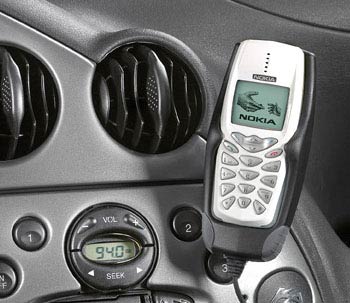

Ik heb hier een nokia carkit compleet voor o.a. een 3410.
Vanaf de telefoonhouder loopt een kabel naar de centrale unit, aan deze kabel zit een DB9 connector....de draadjes van de kabel zijn los van de DB9 connector geraakt....wie weet op welk pennetje welk draadje hoort...???...of heeft er iemand een schemaatje...??
