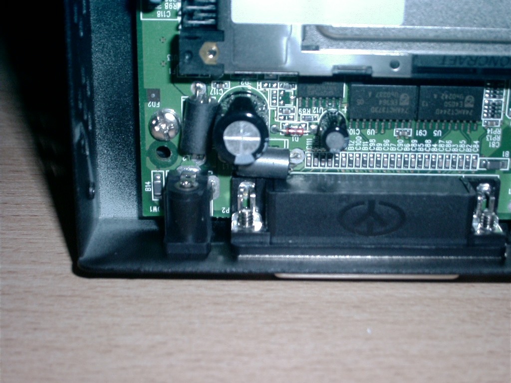

Ik kreeg deze Wireless router omdat hij niets meer doet.
En idd niks, geen lampje dat brand, dus voeding gemeten, geeft de nodige 5 volt.
Maar als ik binnenin meet, blijft er maar 2,5 volt over??
Valt er wat te repareren aan deze apparaten?
Als bijlage een foto van de plek waar de voeding binnenkomt.

Controleer de Diode en de elco's die net bij de voedingsingang zitten. Door het aansluiten van een verkeerde voeding gebeurde ongeveer hetzelfde bij mijn AP.

ik zou eerst niks aan de router doen!
controleer eerst de voeding
als er bij belasting minder spanning overblijft kan dit ook aan de voeding liggen.
defecte elco ofzo in de adapter ????????
probeer de router eerst eens op een andere voeding
ik gok erop dat de adapter stuk is
succes
Ja, ja, dit is denk ik het euvel.....ik heb hem op een andere voeding aangesloten, en zowaar gingen er lampjes branden!!!!!
