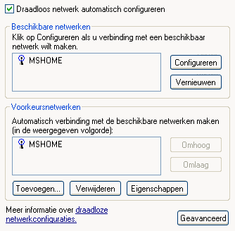

Volgens de manual, zou je alleen de checkbox moeten deselecteren van,
eigenschappen van draadloosnetwerk > windows configuratie automatisch....
in die trant. En de config tool zou dan bruikbaar moeten zijn.

Ik kan dat vinkje nergens vinden.. <img src="/ubbthreads/images/graemlins/confused.gif" alt="" />
Waar zou het dan moeten zijn?

[color:"red"]YESSS!!!, [/color]
Bedankt Edd <img src="/ubbthreads/images/graemlins/xyxthumbs.gif" alt="" /> Dat was inderdaad de goeie switch.
Programma draait nu als een zonnetje (evenals mijn draadloze netwerk dus)!!
