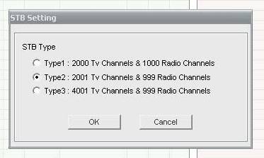

Gast Geplaatst: 24 oktober 2004 Geplaatst: 24 oktober 2004 Hi Gerrit32, Wat is het verschil tussen de 5100 plus+ ultra en de 5100 ultra. Volgens mijn handelaar zijn ze exact gelijk en voorzien van dezelfde software. Een editor raad hij mij af omdat de ontvanger daar stuk van kan gaan ????????????? Er is een editor genaamd G-Tools daar in moet je wel de juiste STB instellen anders kan het gebeuren dat het fout gaat en raakt je STB defect. Bonzi <img src="/ubbthreads/images/graemlins/lezen.gif" alt="" />

Gast Geplaatst: 25 oktober 2004 Geplaatst: 25 oktober 2004 Dat is dan een geruststelling voor anderen <img src="/ubbthreads/images/graemlins/xyxthumbs.gif" alt="" /> Maar voor de juiste STB wel de juiste instellen ! - Type 2 Model : Lifetime , Lifetime Ultra , Lifetime Diamond , FSCI- 5100 Plus ,FSCI-5100 Diamond, FSCO-5600 Plus SUPER WORLD,Magic World Plus - Type 3 Model : FSCI-5100 Plus+ , FSCI- 5100Ultra Zo weten we dat ook weer <img src="/ubbthreads/images/graemlins/anoniem.gif" alt="" /> Bonzi
