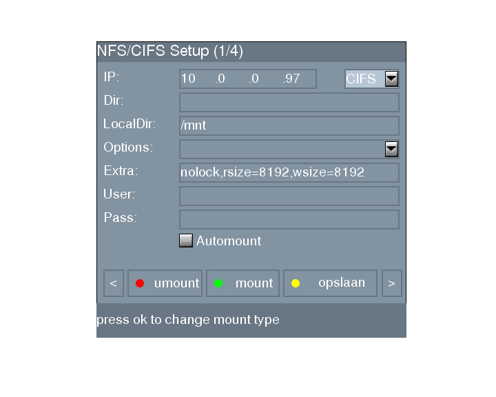

Bij de hydra images is het heel makelijk. Je gaat naar het menu van de dreambox, kiest setup - expert setup - comunications.
Hier kun je met de blauwe knop mounts toevoegen. Vanaf Angharad kan je dit doen met nfs mounts, of met cifs.
Cifs staat voor Common internet file system, en wordt gebruikt door Windows XP en Windows Server 2003. Cifs is compatible met Smb, welke gebruikt wordt door de overige windows systemen.

Had je samba al geinstalleerd? Het kan zijn dat je samba moet installeren, ik heb verder niks extra´s gedaan. Bijgevoegd is het menu dat je in beeld zou moeten krijgen.

Volgens heeft dit niet veel met samba te maken. Ik heb Cifs gewoon draaien, zonder dat ik ook maar iets aan Samba gedaan heb (Samba heb ik niet eens geinstalleerd). Er wordt her en der wel gesproken over het verschil om de image in de flash of op stick te laten draaien. Volgens sommigen zou Cifs met het op stick niet werken. Ik denk dan ook dat je het eerder in deze richting moet zoeken.
