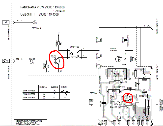

percies Geplaatst: 16 november 2004 Delen Geplaatst: 16 november 2004 Weet niet of dit bij jouw toesel ook van toepassing is, maar deze klacht lijkt op een defecte transistor op het panorama printje. Dit is een printje in de buurt van het lijnafbuig circuit. Link naar reactie Delen op andere sites Meer opties om te delen...
Bink Geplaatst: 17 november 2004 Auteur Delen Geplaatst: 17 november 2004 Hoi Frans, Ik had dit idee zelf ook al: de synchronisatiepuls lijkt niet helemaal goed binnen te komen. Want: in CVBS (composiet) schuift het beeld direct een stukje naar rechts, en staat ie WEL goed uitgelijnd. Heb jij een schema van dit chassis? Of kan ik een keertje ervoor bij je langskomen? Ik zal je wat gegevens per PM sturen! Dank je ! Bink Link naar reactie Delen op andere sites Meer opties om te delen...
percies Geplaatst: 17 november 2004 Delen Geplaatst: 17 november 2004 Het is T64101 (bc548) is defect Link naar reactie Delen op andere sites Meer opties om te delen...
percies Geplaatst: 17 november 2004 Delen Geplaatst: 17 november 2004 Link naar reactie Delen op andere sites Meer opties om te delen...
Bink Geplaatst: 17 november 2004 Auteur Delen Geplaatst: 17 november 2004 Frans.... je bent een KEI!!!!!!!!!!!! thanx!!!!!!!! Link naar reactie Delen op andere sites Meer opties om te delen...
