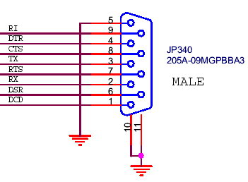

Gast Geplaatst: 25 november 2004 Delen Geplaatst: 25 november 2004 hier nog even een stukje info welke verbindingen allemaal zijn aangesloten in de humax zelf. groet kamaradski Link naar reactie Delen op andere sites Meer opties om te delen...
Gast Geplaatst: 26 november 2004 Delen Geplaatst: 26 november 2004 Hartelijk dank Kamaradski <img src="/ubbthreads/images/graemlins/xyxthumbs.gif" alt="" /> Toch is mijn idee dat op de vraag,"Welke kabel tussen Humax en Labtop(zonder RS232 poort)." er geen vooruitgang geboekt wordt helaas. Het doel moge duidelijk zijn uploaden via de Labtop naar Humax dmv ..? Dus zet mijn zoektocht zich voort naar andere ervaringen van Satters die hun Humax uploaden met bijv. een PMCIA serieele insteekkaart. Helaas hier ook na PM verzoek nog geen reactie's op ontvangen van andere satters <img src="/ubbthreads/images/graemlins/frown.gif" alt="" /> <img src="/ubbthreads/images/graemlins/frown.gif" alt="" /> Link naar reactie Delen op andere sites Meer opties om te delen...
