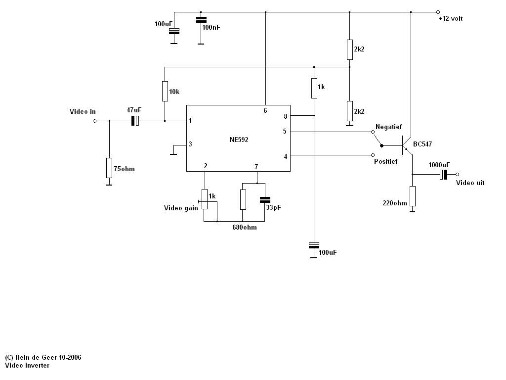

Dus terug naar het coderen van het videosignaal voor het negatief en weer positief maken kan je gebruik maken van een iceetje de ne592 (ff intikken in google en het pdfje downloaden, daar staat het applicatie schema in wat met enkele onderdelen precies doet wat je wil)
Probeer eerst wel even of je 2,4ghz setje geluid blijft geven zonder! videosignaal, sommige setjes muten het geluid wanneer het videosignaal wegvalt aangezien je straks je videosignaal negatief gaat maken kan dit het zelfde effect opleveren.

Heb je gelijk in, in de bijlage het schema van een simpele video inverter, schakeling dus twee keer bouwen.
Grtzz Hein

Hein de Geer ,
Thx voor het schema , en ook het IC nr , ga ik zeker eens bekijken <img src="/forums/images/graemlins/smile.gif" alt="" />
