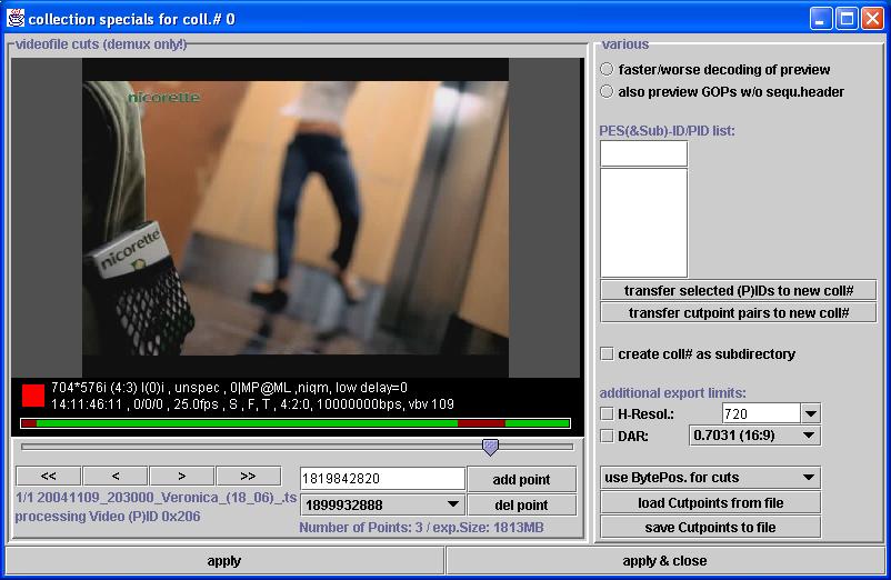

Gast Geplaatst: 11 november 2004 Geplaatst: 11 november 2004 Hallo allemaal, Weet iemand hoe je met ProjectX een stuk in het midden van een opgenomen film kunt verwijderen met de optie "Open videoCut/Specials" ? Wanneer ik add point aan het begin van de reclame en nogmaals add point aan het eind van de reclame doe, dan krijg ik precies het tegenovergestelde wat ik wil....n.l. ProjectX gooit de film weg en bewaart de reclame <img src="/ubbthreads/images/graemlins/crazy.gif" alt="" /> Weet iemand de truuk ? Volgens mij moet het andersom ook kunnen. <img src="/ubbthreads/images/graemlins/kweetniet.gif" alt="" /> Gr, RuKo
Littlesat Geplaatst: 11 november 2004 Geplaatst: 11 november 2004 De punten zetten aan het begin van de film (einde eerste reklame) tot het begin van de reklame... Binnenkort is bijna alles in MPEG4 bij CanalDigitaal... je SD ontvanger kan dus in de Kliko
Gast Geplaatst: 11 november 2004 Geplaatst: 11 november 2004 Citaat: De punten zetten aan het begin van de film (einde eerste reklame) tot het begin van de reklame... <img src="/ubbthreads/images/graemlins/xyxthumbs.gif" alt="" /> Bedankt voor je snelle reactie. Ik heb nog niet veel met ProjectX gewerkt. Hoop dat de synchronisatie audio/video goed blijft na het knippen. gr, RuKo
xinetic Geplaatst: 11 november 2004 Geplaatst: 11 november 2004 Volgens mij boek je meer resultaat met MPEG video wizard van womble. Tenminste dit is het programma wat ik gebruik na dat ik met projectX de TS ge-exporteerd heb naar een losse video/audio file. Je kunt dan op frame niveau knippen en plakken, en heb hier nog geen syngronisatie problemen mee ondervonden.
Gast Geplaatst: 11 november 2004 Geplaatst: 11 november 2004 Ging dus niet goed met converteren. Ik had de blokken juist ingesteld (zie bijlage), echter na het converteren was alleen het eerste rode block gewist. <img src="/ubbthreads/images/graemlins/confused.gif" alt="" /> Zal het eens met MPEG video wizard proberen, en kijken of dat beter werkt. Bedankt voor de tip xenetic. gr, RuKo
