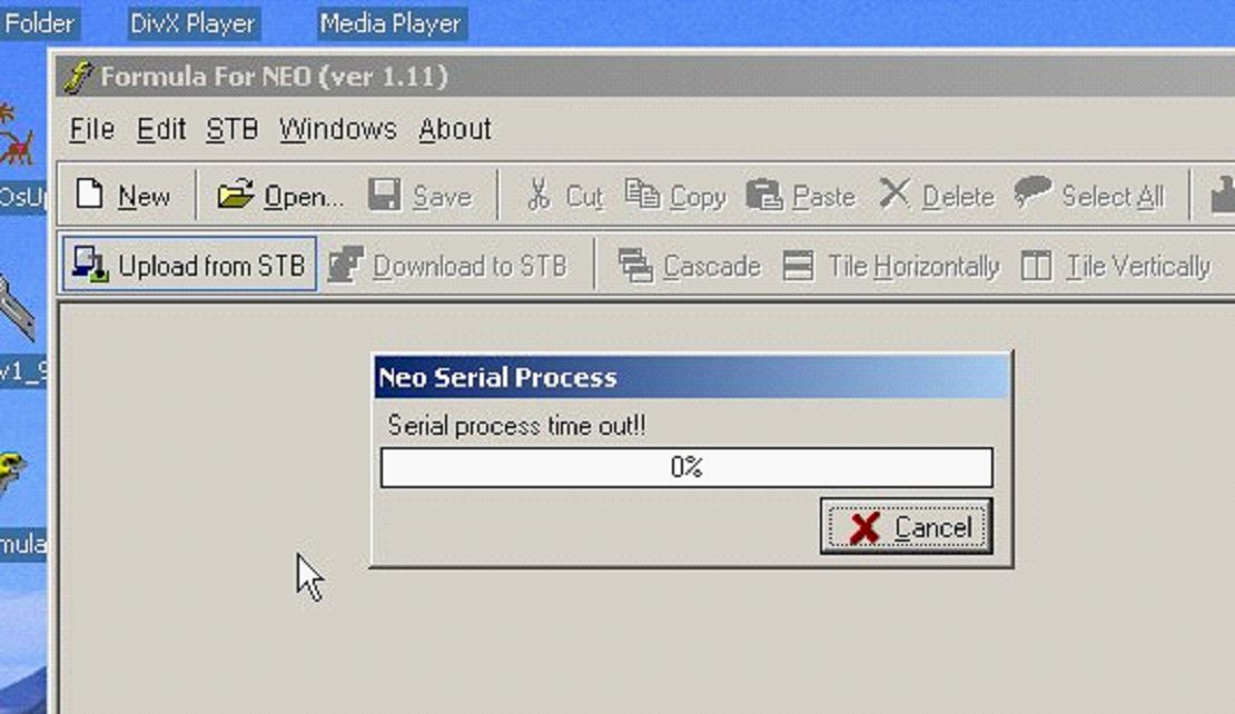

En toch krijg ik de volgende vermelding :
Een Serial Process time out.
[afbeelding]c:\humax.jpg[/afbeelding]
Op een sat-forum heb ik dergelijke vraag ook al gelezen. Hierbij was het antwoord de receiver ON/OFF button te gebruiken, en niet de standby. Ook dit helpt niet.
Wat doe ik fout? Kan iemand mij enige tips geven? Alvast dank bij voorbaat.
Greetz, Philip
