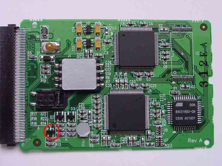

Hè, dat is toevallig, ik zit hier met exact het zelfde probleem, cam ziet ook de kaart niet meer, ik heb een blackice. Als de transistor defect is kan dat ook gerepareerd worden of is een nieuwe goedkoper?
Dreambox One Ultra HD/Dreambox 8000 HD/Dreambox 500 HD/2x Xtrend ET400
Is een standaard smd transisitor , maar ik weet de specificaties niet meer.
Is zoekwerk.
Ik heb het gevonden.
BC858C-SMD_TRANS._SOT23 ofwel
BC807_SMD_TRANSISTOR
Voor foto zie bijlage.

Ik kan dit verhaal bevestigen, ik heb het ook gehad, nieuwe tor enrin, en voila. Je kunt de tor doormeten, je meet dan een laagohmige overgang, bij mij was dit 3 ohm oid.
Ik heb de module even los gemaakt, wat een kleine transisitor is dat.
Ik ga even op zoek naar een nieuwe, jongens bedankt.

Een collega van mij heeft de transistor vervangen en de module werkt weer als vanouds, Satwolf bedankt voor de foto en de uitleg. <img src="/ubbthreads/images/graemlins/xyxthumbs.gif" alt="" /> <img src="/ubbthreads/images/graemlins/xyxthumbs.gif" alt="" />
