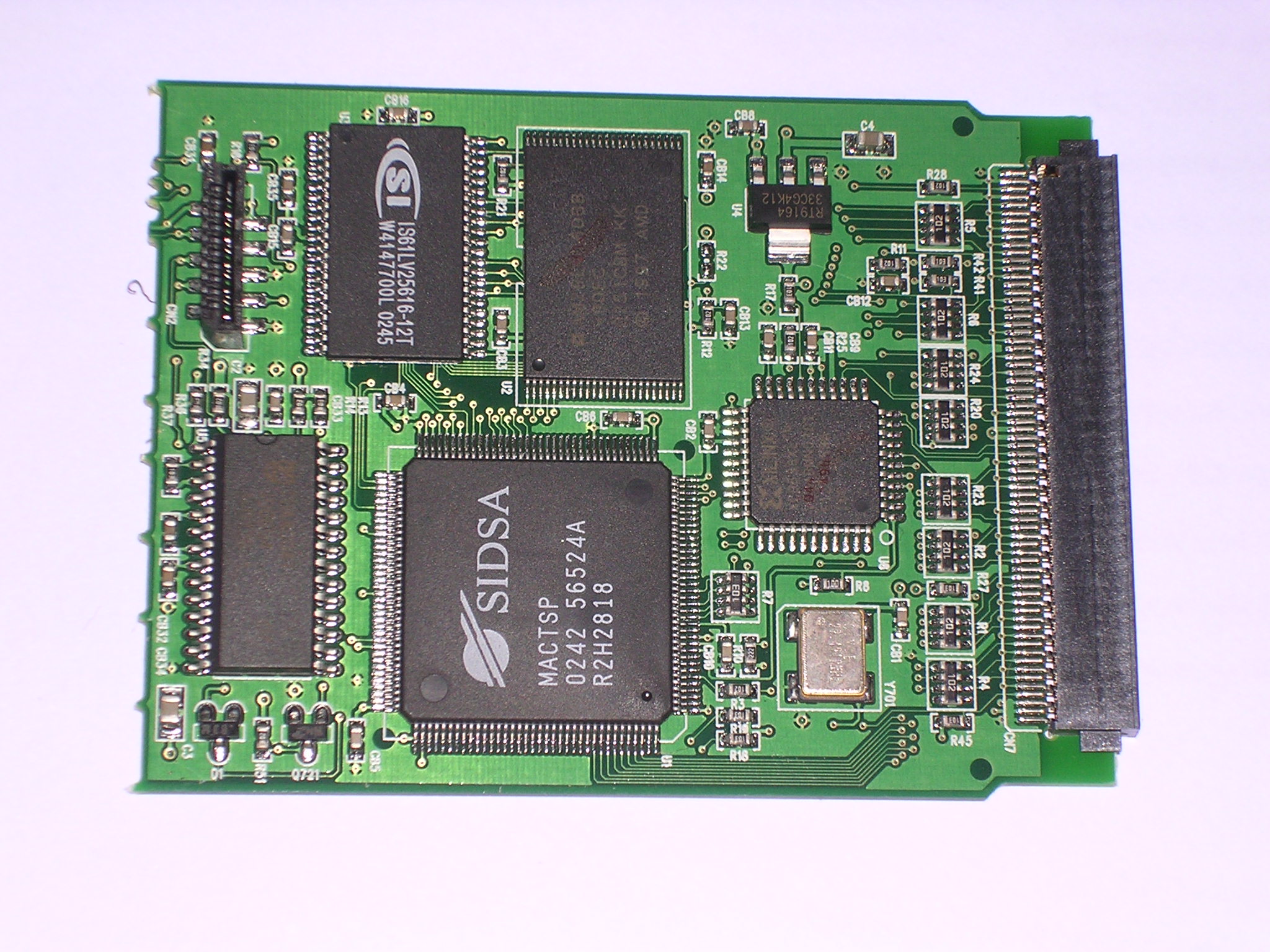

Ik heb zonet de ontvanger opengeschroefd en er zit een soort cam module in het bovenste ci slot. Het lijkt op het inwendig printje van een magic-cam (zie foto).
de module wordt met een klein bandkabeltje verbonden naar de kaartlezer vd ontvanger. Prustie heeft gelijk dat het een soort inbouwmodule is.
Het rare is dat de ontvanger geen module ziet in het common interface menu daar hij er werkelijk wel inzit.

Je moet ook niet kijken in het common interface slot maar volgens mij op de interne cam.(Kaartjes)
