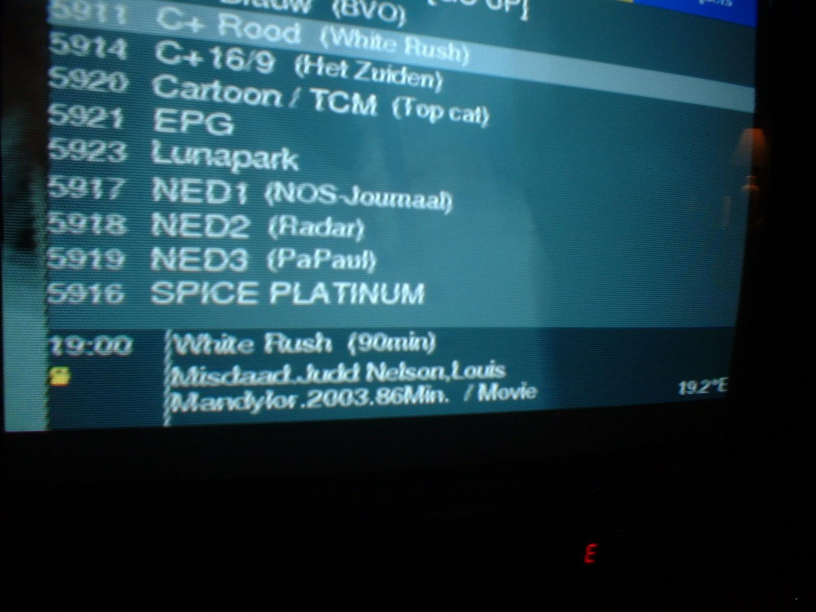

Doosje Geplaatst: 29 november 2004 Delen Geplaatst: 29 november 2004 Heeeelp ... ik heb een tv gekregen want mijn oude was stuk .. Nu heb ik het ding staan maar het beeld is niet echt om over naar huis te schrijven. Het zijn "ribbeltjes" in het beeld. Bij normaal tv kijken is het irritant maar toch ook weer beter dan geen beeld. De tv is een aristona (oud beestje) Bijgevoegd is een plaatje van het dreambox menu om het duidelijker te maken hoe scherpe strakke lijnen helemaal "verwaterd" worden. Ik dacht .. misschien is het wel een knopje wat ik even moet omzetten of een potmetertje die iets veranderd moet worden. [color:"red"] In het vervolg graag een duidelijk onderwerp! [/color] Type hier je bericht. Link naar reactie Delen op andere sites Meer opties om te delen...

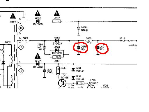

percies Geplaatst: 29 november 2004 Delen Geplaatst: 29 november 2004 Wat voor type is dit ? aan het display onderin te zien is het een cp110 ? controleer dan de 2 elko's van 22uF van de +B voedingsspanning. Link naar reactie Delen op andere sites Meer opties om te delen...
percies Geplaatst: 29 november 2004 Delen Geplaatst: 29 november 2004 schema Link naar reactie Delen op andere sites Meer opties om te delen...

Gast Geplaatst: 30 november 2004 Delen Geplaatst: 30 november 2004 Hoi, vervang maar eerst die twee elco's en eventueel de elco aan de stuurtransistor van de horizontale (lijn) . Bijoux Link naar reactie Delen op andere sites Meer opties om te delen...
Steve Geplaatst: 30 november 2004 Delen Geplaatst: 30 november 2004 vervang even de elco`s C2633 en C2670. de beeld breedte afstelling zit op de beeldbuis print (pos nr 3192) Link naar reactie Delen op andere sites Meer opties om te delen...
