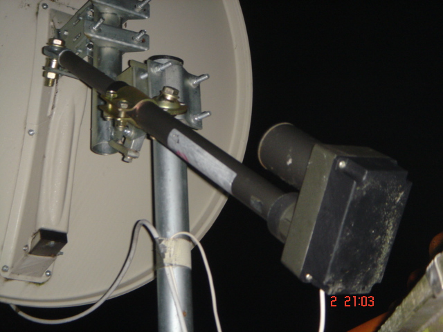

ik voeg er nog een foto bij heb ik net gemaak

Kijk, zo'n foto doet meer dan een geschreven a4-tje :-)
Je gebruikt een standaard 36 volt actuatormotor. Hierin zit een reed contact. Dit is een langwerpig dun glazen buisje met 2 stripjes staal die net geen contact maken.
Boven dit reed contact zit een klein rond magneetje. Als het mageetje draait wordt het contact met elke noord-zuid wisseling van het ronddraaiende magneetje eventjes gesloten. Dit geeft de puls aan je ontvanger.
Bij jou is dus zeer waarschijnlijk dit reed contact defect, of de bekabeling defect of verkeerd aangesloten.
Omdat je zelf aangeeft dat de set altijd heeft gedraaid is verkeerd aansluiten dus uitgesloten. Blijft dus over een slechte kabel of een defect reedcontact.
Met een multimeter of goedkoop componententestertje kan je het reedcontact, en de bekabeling simpel testen. Als de motor draait maakt het reed contact immers geregeld even contact.

In de laatste 2 gevallen zal je moeten gaan zoeken of het het reed contact is, of je bekabeling. Is het reed contact defect dan kan je deze zelf simpel vervangen. Een reed contact kost ongeveer 1 euro in de onderdelenshop.
