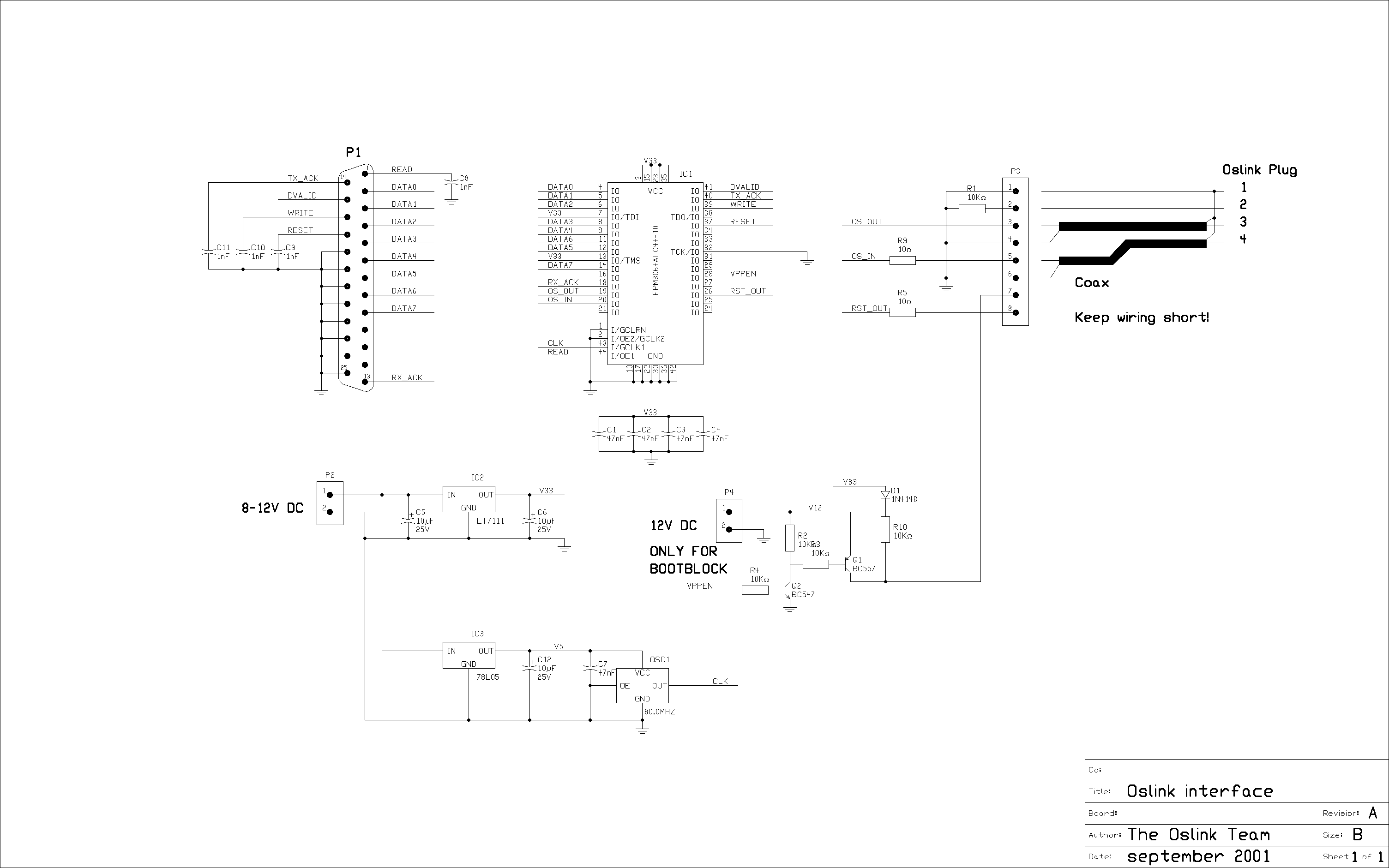

Ik ben terug gestart met het flashen van firmware in mijn 7072. Als ik read firmware doe, krijg ik geen herkenning van de tuner. Indien ik ditzelfde uitvoer met de jumper voor blk 18 werkt alles normaal. Mijn vraag : ik moet toch kunnen lezen en schrijven zonder de jumper. Welke spanningen moet ik kunnen meten op de oslink-connector?
Bij het schrijven van nieuwe firmware werkt alles naar behoren totdat ik de tuner op std-by wil plaatsen, tuner blokkeert en bij uitschakelen met de powertoets ben ik alles kwijt (settings). Wie weet raad?
Ik heb de fout zelf gevonden, volgens een schema van OSLINK moet de spanning op pen 6 van de oslink ook een waarde hebben (5V ?) wanneer de jumper niet ingestoken is. Bij mijn oslink V7.0 krijg ik geen spanning op deze uitgang.
Heeft iemand toevallig een schema van dit oslink type nr V7.0.......
