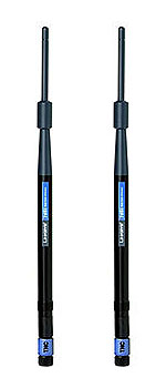

ik heb 2 weken terug bij een klant een WDS configuratie afgeleverd.
afstand was ong. 30m. echter zonder vrij zicht.
Alchemy 6 erin, zaak op 100mW gezet en 2 setjes antenne's zoals hieronder staat afgebeeld gemonteerd.
WDS verbinding was op 100mW 54Mbps. op 45mW was dit 36Mbps
groet,
merDe
groet,
merDe
Heb best wel interesse in deze antenne, welk type heb ik nodig? (ivm aansluiting) moet je er twee kopen? heb zelf de wrt54g router
