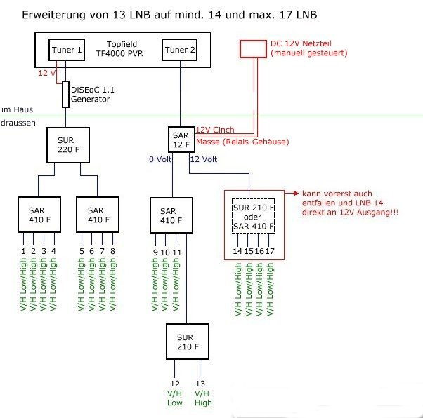

Wie gebruikt een Topfield 4000 ontvanger in combinatie met een Wavefrontier schotel met MEER dan 4 lnb's ?
Ofwel, hoe is de constructie opgebouwd en in welke volgorde heb je de Spaun switches aangesloten ?

Ikgebruik er een stuk of zeven, vier op tuner 1, drie op tuner twee (astra op beide tuners). Meer als vier lnb's op een tuner kan dmv 12v switch te gebruiken. Deze heb ik nog 1 liggen, maar lukte me tot nu toe niet, ook ivm aanschaf van een dreambox 500 waar helaas geen 12v aansluiting opzit. Hier heb je dan weer een uncommited switch voor nodig. Als je belang hebt bij de 12v switch, stuur me maar ff een pm.
Tja.. thanks voor je reactie, maar het gaat vooral vanwege meer dan 4 sats aan te sluiten op 1 ontvanger. Maar ik ben een al een stukje verder gekomen, via de genoemde 12v switch heb ik nu wel 5 lnb's aan mijn Digitall ontvanger kunnen hangen. Ik denk dat ik hier maximaal 8 aan de gang kan krijgen..
Groet, Erik

Ik heb 5 lnb's op mijn wave frontier zitten (twee single en drie duals). Ik gebruik twee diseqc's (4 in 1 uit). Elk op een van de ingangen van de tf4000. Astra 1, Hotbird en Thor hebben een dual lnb(kan dus opnemen tuner 2 kijken naar wat anders tuner 1). De duals hebben een lijntje naar diseqc 1 en een lijntje naar diseqc 2, die op hun beurt weer een lijntje naar tuner 1 en 2 hebben. Astra 2 en Sirius hebben een single lnb (astra 2 naar diseqc 1, dus naar tuner 1. Sirius naar diseqc 2, dus naar tuner 2). Om te kijken naar deze twee staellieten moet je dus wel switchen van tuner.
Ik hoop dat je er wat aan hebt.

IK heb een voorbeeld van 13 tot 14 en maximaal 17 lnb `s op een topfield met een schema gevonden

hier is nog een plaatje
met het schema voor de topfield 4000pvr
