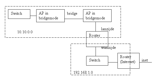

Misschien heb je wat aan het schema dat ik hierbij meegestuurd heb??
Weet niet zeker of ik alles goed begrepen heb, maar er is maar aan 1 kant internet?
je zou ipv de router&accesspoint in bridgemode ook een wireless router kunnen nemen.. Weet alleen niet of er modellen zijn die ook in bridging mode kunnen.

Wat wil je eigenlijk precies met die 2 LANs ? moeten die gescheiden zijn van elkaar of niet ? Als je de twee LANs gewoon met elkaar wil verbinden door een bridge dan kan je oplossing prima. Maar dan zou je ze ook allemaal in hetzelfde subnet kunnen hangen - dat hangen ze al als je een 8 bits subnetmask (255.0.0.0) toepast, maar als je bijv een 16 bits (255.255.0.0) toepast werkt dat niet.
Wil je ze gescheiden houden dan moet je of met VLANs gaan werken of LAN1 op de WAN kant van de router aansluiten waarbij je dan natuurlijk de firewall op de router alles op allow moet zetten.
