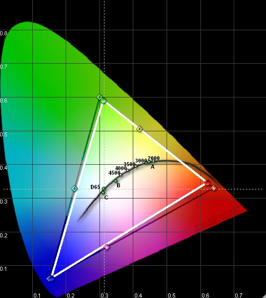

Als je naar de zwarte lijn in deze grafiek kijkt is dat de black body curve heel die lijn is de kleur wit met aan de rode kant een lage kleur temperatuur en aan de blauwe kant een hoge temperatuur.
Een punt op die lijn is gebruikt voor Film en dat is D6500.
Dat is dus de enige juiste kleur wit.
Helaas kun je dit niet zonder meet instrument en heb je dus een analizer nodig.
Dus om weer terug te komen op je aller eerste post.
Is mijn opmerking dat een crt monitor zeker wel goed kan zijn en dat de kleurtemp van een tv in het algemeen veel te hoog is en wat dus jou referentie is.
Als je op je monitor geen rgb instellingen hebt heb je pech en ligt het probleem in de monitor.

[color:"red"] Ik krijg geen plaatje ingevoegd dus druk maar op de bijlage dat is een meting van een projector [/color]

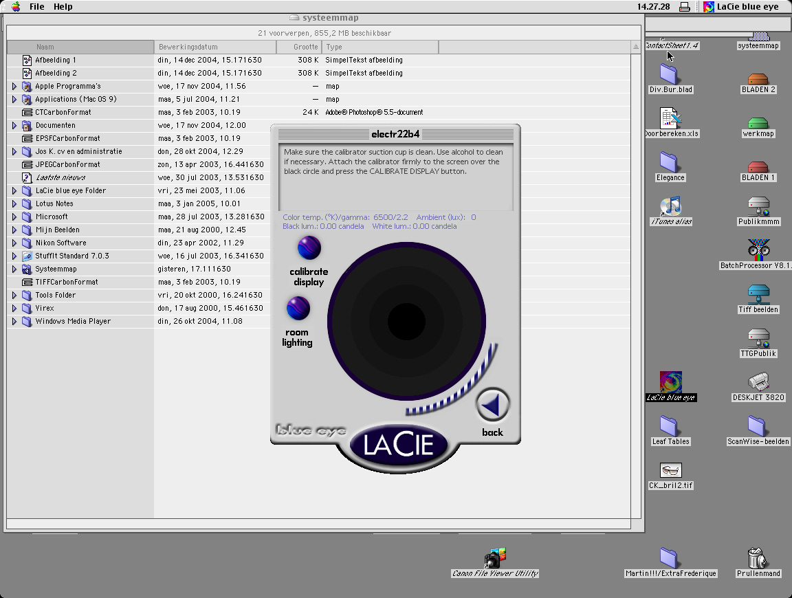

Heb een bijlage met meetinstrument. Zoiets? Werkt prima Rob!
Jij meet in Kelvin met opgaven van de fabriek, ik meet optisch.
Het is wel leuk dat ik het oude hoefijzer weer herken in je bijlage <img src="/ubbthreads/images/graemlins/smile.gif" alt="" />
