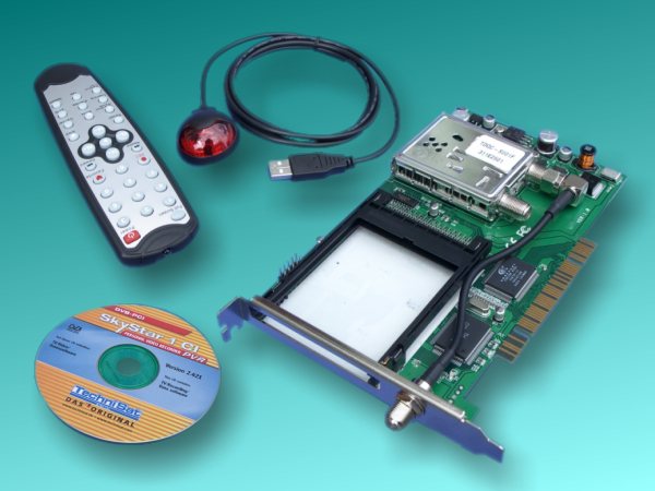

Sinds een paar dagen heb ik een skystar 1 ci voor vervanging van mijn TT 1.3. Het signaal is echter veel slechter. Met de zelfde schotel en lnb. Een 60 cm schotel.
Heb ik een grotere schotel nodig?? Of is er nog een andere oplossing??
Ik gebruik progdvb. Pentium4 etc.
