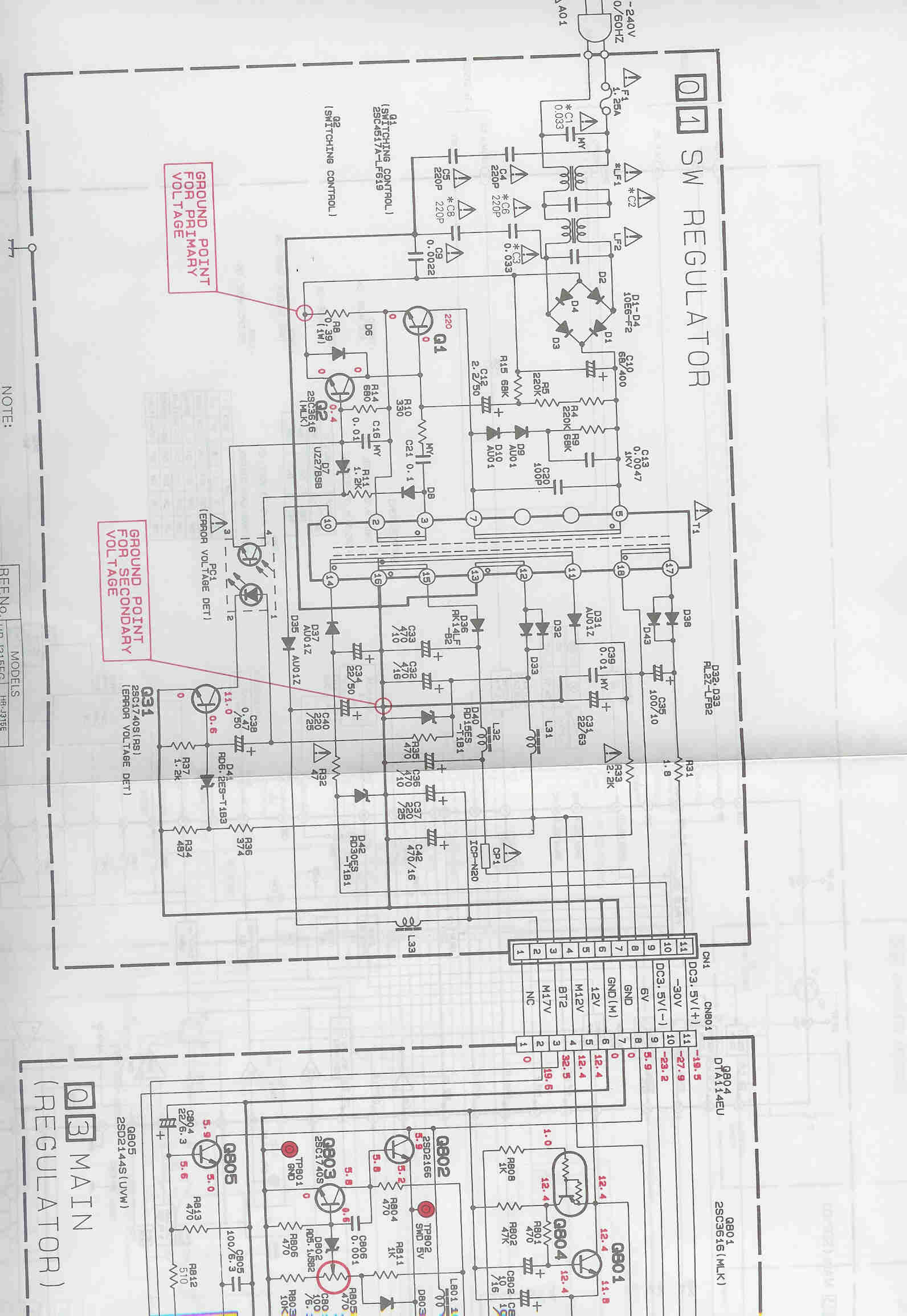

JVC HR-J300EG/E kapot. denk voeding probleem
Die diode omgedraaid hebbe we niet voor niks gedaan.
Een zenerdiode werkt alleen als zener als hij in sper staat. Als hij in geleiding staat kan het evengoed een gewone diode zijn.
Op de print staat de kathode(-) verbonden met de massa en de anode(+) verbonden met de 12V. Dan staat deze toch gewoon in geleiding. En werkt ze niet als zener.
of zit ik fout?
Daarmee dat we dat dachten.
Of kan ze nog een andere functie hebben?
Gelijk gij beschrijft moet een zenerdiode staan: anode aan de positieve en kathode aan de massa. Google eens naar zenerdiode en ge zult vinden. Deze zenerdiode staat er volgens mij als beveiligingsdiode. 12V nodig -- indien de spanning stijgt boven 15V gaat de zenerdiode in kortsluiting en werkt de elektronische beveiliging van de voeding.
Dag allemaal Bedankt, mijn video werk weer als nieuw. Met die zenerdiode van 15V werkt alles.De oorspronkelijke waarde van de diode was te moeilijk te zien (onduidelijk af te lezen 1) En dat plannetje van cornea komt overeen met de print. Dit heeft ook heel wat duidelijker gemaakt. Dus iedereen bedankt voor het meezoeken.
