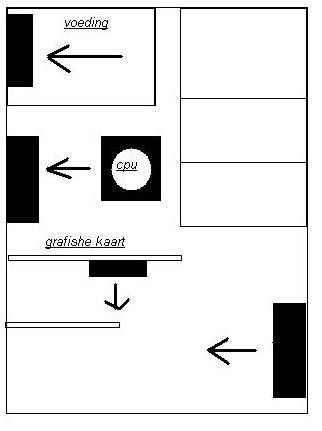

Als je nou een extra ventilator er bij plaats moet deze niet ook lucht naar buiten blazen, omdat de ventilatoren elkaar dan tegenwerken. Dus de tweede ventilator beneden plaatsen en lucht in de kast laten blazen. Vaak zorgt zo'n tweede ventilator voor de koeling van het moederbord.
ik heb vorig jaar zelf een testje gedaan. als je nu een fan de kast in laat blazen is de
processor ca. 4 graden koeler, als wanneer je deze naar buiten laat blazen.
aan de voor zijde kun je er een plaatsen, dan blaast ie ook over de harde schijf en
aan de achter zijde zit een bevestigings plek precies ter hoogte van je processor. als je
hier ook een plaatst dan gaat alle warme lucht via de voeding weer naar buiten.
je kunt ook voedingen kopen met een extra grote fan. die zuigt ook veel lucht uit de
pc.
zo zit het nu bij mij, sys temp gemmideld 31 °C.

Ik heb mij vandaag 2-extra fan`s gemonteerd net zoals jij beschreef in jou bijlage en ik heb mij een andere CPU-cooler aangeschaft een SilentBreeze 462III voor de Athlon XP 3000+. (19db) mooi stil dus. En alleen deze nieuwe koeler houd mijn CPU vergeleken met die andere CPU-koeler ruim 10-graden kouder.
Eerst gemiddelde temp. 56gr en nu gemiddeld zelfs na een half uur op 100% gedraaid te hebben 46graden, niet gek dacht ik.
Met de 2-fan`s is mijn kast temp. met ruim 5-graden gezakt.
Morgen komt er nog een andere voeding in, één met 1-fan van 12cm dit is ook één van het type "super stil" want de voeding die er nu inzit daar wordt je gek van, het horen en zien vergaat je van de herrie!!
De temperaturen zijn;
Moederbord; 29-graden
CPU AMD Athlon XP 3000+ Barton; 46-graden
Hardeschijf-1 36-graden
Hardeschijf-2 31-graden
En de computer staat op de grond op ongeveer 10-cm van een warme verwarming, dit zijn geen gekke getallen dacht ik zo. cool.gif
