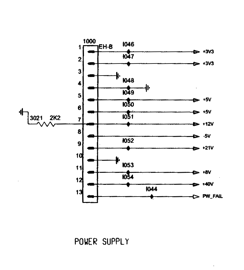

Brugcel was ook stuk,nieuwe er in en ik hoor de voeding inkomen.
Maar het display blijft zwart,wie heeft een schema?
Of weet welke spanningen er ak moeten komen?

Blijft de voeding "hikken" ? Of komt er secundair niets uit?

Controleer ik even.
Alle spanningen staan op de voeding,maar
het display blijft dood.
Misschien is het bordje ook wel stuk geraakt door die piek spanning.
Dan is het einde oefening.
