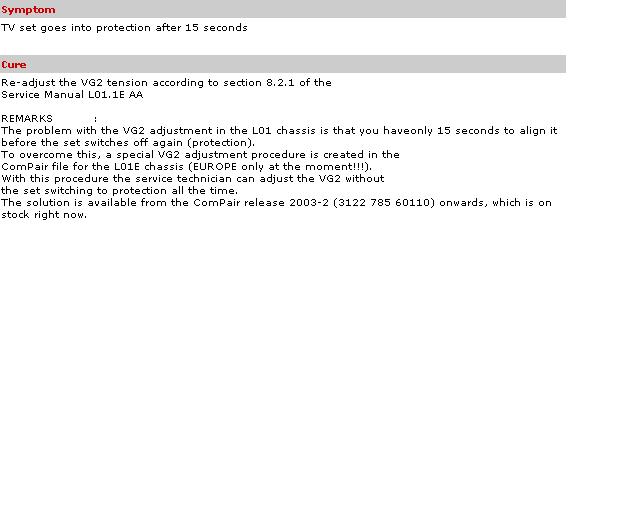

Alle spanningen lijken ok, alleen de G2 spanning varieert constant, zelfs met een zwart beeld.
Ik vermoed de HS trafo. (De G2 wat aanpassen helpt niet).

dit kan verschillende oorzaken zijn.het komt veel voor bij de grijze ljntrafo`s met zwart screen focus blok er op.heb je zo`n type er in zitten,vervang deze dan maar.mocht de fout er daarna nog in zitten ,dan is het waarschijnlijk de beeld buis
