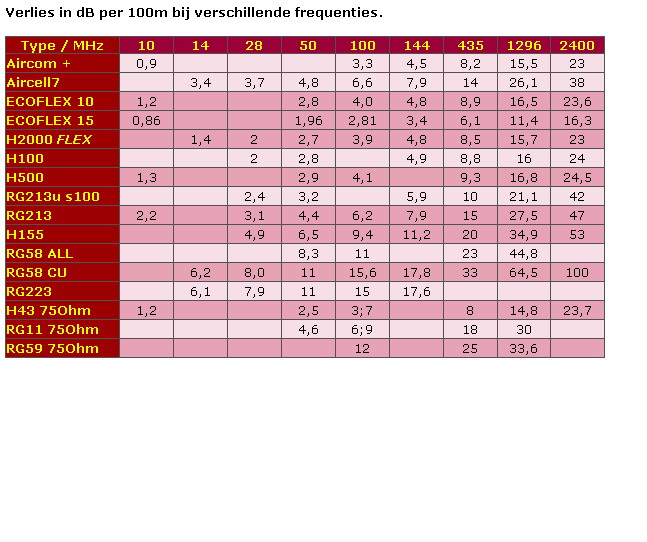

buitenantenne plaatsen, hoe lang mag de kabel zijn
stel ik gooi een Omni antenne op dak, laten we zeggen, zoeen van een db of 10. hoeveel meter kabel mag ik hier maximaal tussen plaatsen wil ik het verlies compenseren met de ontvangstwinst ? <img src="/ubbthreads/images/graemlins/smile.gif" alt="" />
zeg ik wil een meter of 15 overbruggen, watvoor kabel raden jullie me aan ?
veel kabels hebben een verlies van 0,2dB per meter, stel ik neem 20m. kabel, dan ben ik dus al 4dB kwijt van de 10. een AP plaatsen dicht bij de aansluiting voor de antenne is dan een efficiëntere manier zeker ?
merDe

Ik heb ooit eens een kleine tabel gemaakt met verliezen per 100m:
Type ------- Loss 2.4Ghz -- Dikte in mm -- prijs p/m -- prijs N-connector
H155 --------- 49,6 dB ------ 5,4 mm ------- 1,00 € ----- ? €
Aircell7-------- 39,9 dB ------ 7,3 mm ------- 1,50 € ----- 6,95 €
H1000/2000 - 23,6 dB ------ 10,3mm ------ 2,20 € ----- 7,00 €
Aircom Plus-- 21,5 dB ------ 10,3mm ------- 2,45 € ----- 7,50 €
Ecoflex 15 -- 16,3 dB ------ 14,6mm ------- 4,25 € ----- 11,00 €
In hoeverre alles (nog) klopt weet ik niet. Hoe langer de kabel , hoe duurder kabel heb je nodig wil je weinig verlies hebben.
Ik geloof een standaard coax iets van 1 tot 1,5 dB verlies per meter geeft.
Bij langere afstanden kun je dan mischien ook beter gaan overwegen je AP waterdicht te maken dmv in zo'n plastic schakelkastje te bouwen (te verkrijgbaar bij de electro boer) en deze in je mast te hangen en dan via POE (power over ethernet) te voeden. Er staan wel diverse goedkope zelfbouw oplossingen op het net om POE zelf te maken. Op deze manier heb je het minste verlies.

h2000 kabel die is gewoon het beste en het minste verlies
H2000
Voor situaties met langere lengtes antenne kabel adviseren wij de hoogwaardige H2000 kabel. Deze kabel is met een diameter van 10 mm en een demping van slechts 0,2 dB per meter vrij stug maar geeft zeer weinig verlies.
50% van het gewicht van deze kabel is het koper dat er in verwerkt is. Het geschuimde diëlectricum zorgt voor zeer lage verliezen bij frequenties van 2,4 Ghz. De UV bestendige buitenmantel geeft een langdurige bescherming tegen vocht. Op de foto is de dubbele afscherming door zowel koperfolie en koperdraad goed te zien.
bron http://www.gandalf.nl/index_KABELS.htm
ik heb er zelf 20 meter tussen zitten op een linksys router op 100 mwatt 40 meter verder op 100% signaal <img src="/ubbthreads/images/graemlins/xyxthumbs.gif" alt="" />

Citaat:
Hoe kom je daar nu bij? ecoflex15 geeft de minste demping, niet de H2000
hier nog een tabel met de verliezen op de diverse frequenties als bijlage
Maar qua prijs / prestatie verhouding is de H2000 een goede keus <img src="/ubbthreads/images/graemlins/smile.gif" alt="" />
En hij is ook nog eens de helft minder dik dan de ecoflex.Wist niet dat die kabels zo dik waren.....
