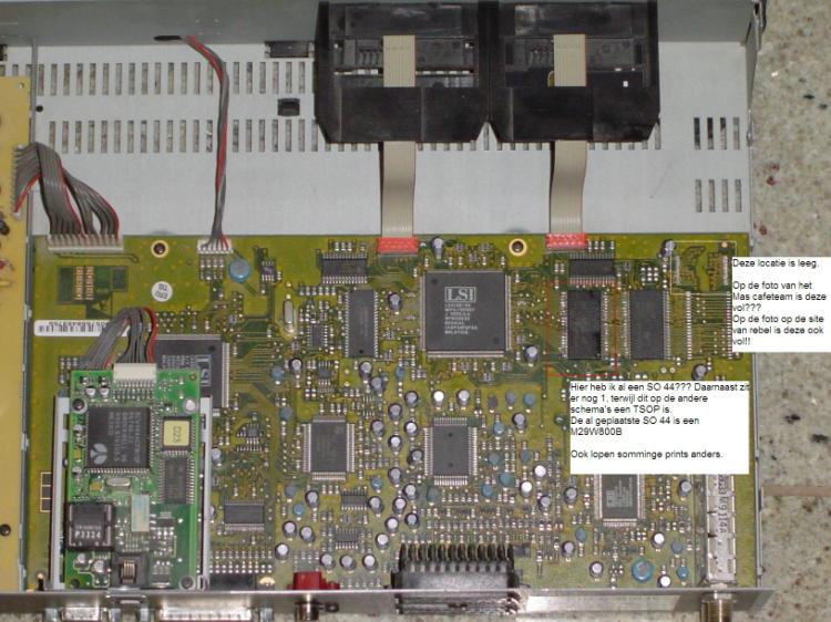

interpol Geplaatst: 31 januari 2005 Geplaatst: 31 januari 2005 Ik ben alvast op onderzoek uitgeweest en heb de volgende ontdekking gedaan! Mijn printplaat is anders. Ik heb al een SO44 op de bedoelde plek. In de bijlage heb ik een foto voorzien van tekst van mijn printplaat. Wie helpt me verder. Naast de bedoelde flash uitbreiding heb ik daarnaast nog een SO44 zitten. <img src="/ubbthreads/images/graemlins/grin.gif" alt="" /> Op het schema van het cafe team is dit een TSOP. Ik begrijp er nu werkelijk niet meer van.. <img src="/ubbthreads/images/graemlins/confused.gif" alt="" /> Wie heeft een antwoord... Bekijk eerst even de foto goed voor er een antwoord komt. John Openbox sg9 HD PVR

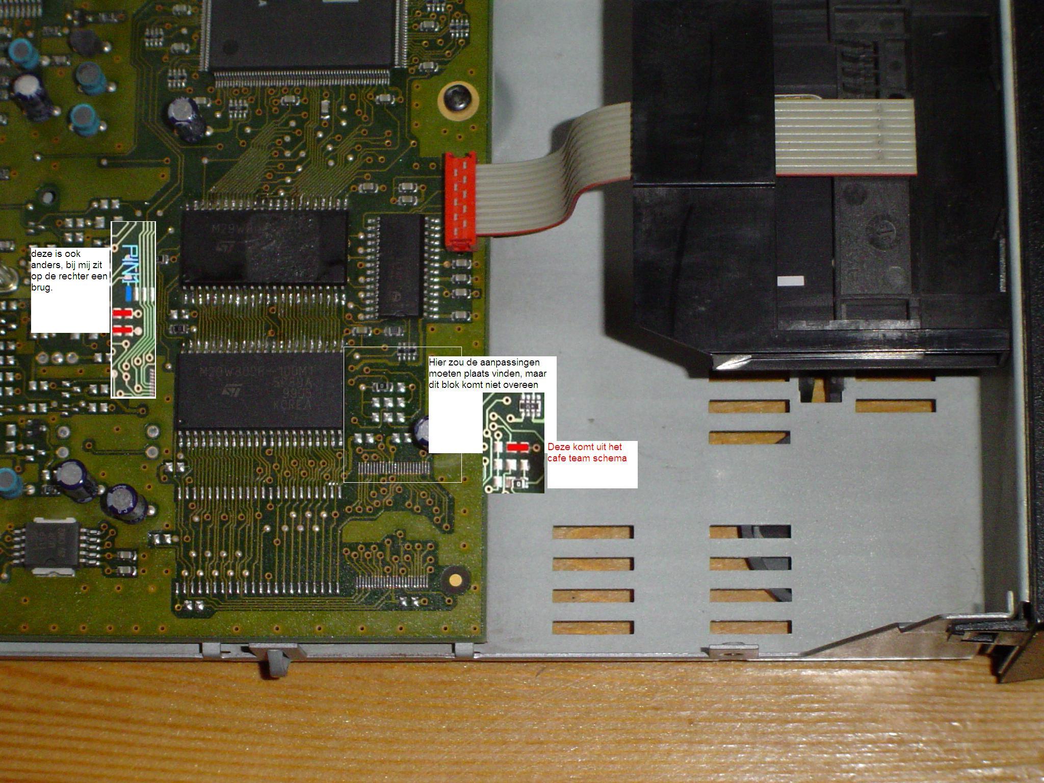

interpol Geplaatst: 31 januari 2005 Auteur Geplaatst: 31 januari 2005 Hier heb ik nog een foto met de verschillen uitgelicht. john Openbox sg9 HD PVR

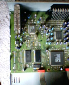

Gast Geplaatst: 31 januari 2005 Geplaatst: 31 januari 2005 Ja klopt, ik heb dus ook zo'n printplaat. Als je goed bij Rebel kijkt zie je dat de er ook staan. Ik denk dat het inhoud dat wij een nog kleinere soldeerbout(pje) moeten hebben, 5,5 watt <img src="/ubbthreads/images/graemlins/smirk.gif" alt="" /> Beetje lastig dus.....
interpol Geplaatst: 31 januari 2005 Auteur Geplaatst: 31 januari 2005 Die heb ik inderdaad bij rebel gezien, maar daar is in de rechterbovenhoek wel een ic gesoldeerd en bij mij niet. Dus niet hetzelfde, kijk maar op de foto die ik in de openingstopic heb geplaatst. Maar ik begrijp dat je dus (bijna) dezelfde printplaat hebt als mij. Ook de prints op de plaat lopen anders, dus het schema van het cafeteam voldoet niet voorzover ik kan zien. Ik heb inmiddels al wel de flash M29W800DB besteld, maar ik hoef hem dus niet te gebruiken. Zal ik nu dan ineens weer een andere IC nodig hebben en wat voor type is dat dan (nr)? Op de plek van de A130 zit bij mij de BFCO flash, dus daarnaast (ook een SO44) zou de A120 moeten zijn (allebei M29W800B). Moet ik dan de A130 in de rechterbovenhoek plaatsen en welk schema hoort daar dan bij... john. Openbox sg9 HD PVR

Gast Geplaatst: 3 februari 2005 Geplaatst: 3 februari 2005 Zo, het duurde even maar hier even een foto van de mijne. Als ik het goed zie zijn er nog 2 plaatsen vrij voor flash. Patrick,
interpol Geplaatst: 3 februari 2005 Auteur Geplaatst: 3 februari 2005 Future BBs, Jij hebt dezelfde printplaat als mij, van Nokia master heb ik inmiddels het nummer van de benodigde IC gehad. Ik ga deze in ieder geval ook bestellen. Nokia master, Ik kom op jou vragen nog terug. Weet wel dat de dit soort experimenten altijd een risico met zich meebrengt. En volgens mij is de BFCO niet echt nodig, deze "A130BootDA3NED_VEN_V20.3_&_CleanA131toA13F.bin " is volgens mij om er zeker van te zijn dat alle blokken worden overschreven, dus je begint schoon. Wanneer de software lees firmware erin geflasht wordt, wordt volgens mij ook de A120 gebruikt. * Logboek van lader met uitbreiding van Flash A1300000 en SRT8000_SatTracker_v1.5.bin : boot_LIBDAT_ECP_1.6.a(MasCafeTeamV20.4_DiSEqC) CHARGEMENT PRIORITAIRE FLASH ADR=bfc00000 M29W800B FLASH ADR=a1200000 M29W800B FLASH ADR=a1300000 M29W800B debut de transfert parallele attente negociation: compatible rince E2PROM rince zone BACKUP page_bfc90000 rince zone BACKUP page_bfca0000 rince zone BACKUP page_bfcb0000 rince zone BACKUP page_bfcc0000 rince zone BACKUP page_bfcd0000 rince zone BACKUP page_bfce0000 rince zone BACKUP page_bfcf0000 transfert flash_a1200000 transfert flash_a1210000 transfert flash_a1220000 transfert flash_a1230000 transfert flash_a1240000 transfert flash_a1250000 transfert flash_a1260000 transfert flash_a1270000 transfert flash_a1280000 transfert flash_a1290000 transfert flash_a12a0000 transfert flash_a12b0000 transfert flash_a12c0000 transfert flash_a12d0000 transfert flash_a12e0000 transfert flash_a12f0000 transfert boot protege transfert flash_bfc10000 transfert flash_bfc20000 transfert flash_bfc30000 transfert flash_bfc40000 transfert flash_bfc50000 transfert flash_bfc60000 transfert flash_bfc70000 transfert flash_bfc80000 transfert flash_bfc90000 transfert flash_bfca0000 transfert flash_a13b0000 <- EMU Bloque 1 transfert flash_a13c0000 <- EMU Bloque 2 clef arret fin de transfert parallele checksum_flash=0x88064ace checksum_e2prom=0x000035bf !!!!! COUPEZ PUIS REMETTEZ !!!!! L'ALIMENTATION DU DECODEUR Op de overige vragen kom ik nog terug. john Openbox sg9 HD PVR

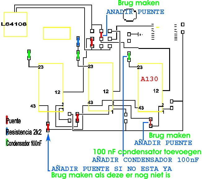

Smurf Geplaatst: 3 februari 2005 Geplaatst: 3 februari 2005 Volgens mij heb ik de oplossing gevonden voor de print die ook ik heb: http://www.investigacionludica.tv/foro/showpost.php?p=231400&postcount=300 voor het geval dat je er niet bij kan.... hier de foto zoals het zou moeten berichtje van brother dus... vanwege de andere print dus iets andere bruggen en 1 condensator extra gaarne commentaar <img src="/ubbthreads/images/graemlins/smile.gif" alt="" /> Bolt HD, strong srt8000 sattracker 4, srt4125 concord 1.05, hotbird, astra 1,2,3
