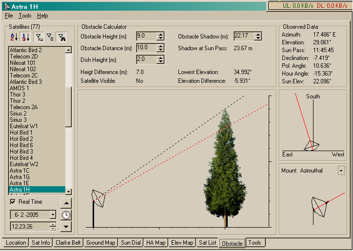

Download het programma Gorbtrack eens.
Ik heb (voor Alkmaar) wat gegevens ingevuld en dan lijkt het erop dat het huis in de weg staat (zie plaatje bijlage).
Echter: hoe hoog is een huis? 9 meter? Maar dat is het hoogste punt, en dat is de top van het dak, die boven het midden van het huis zit, dus op 15 meter afstand (als je tegen de achter- of voorgevel aankijkt). Volgens Gorbtrack kijkt de schotel dan nét over het dak heen naar de satelliet.
