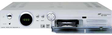

nolletje Geplaatst: 7 februari 2005 Geplaatst: 7 februari 2005 In verband met een lichte verbouwing in de kamer, heb ik mijn Hyundai 1000ir een poosje afgeschakeld gehad. Bij het opnieuw installeren valt het mij op, dat als ik de nederlandse zenders wil bekijken, ik de Magic Cam moet verwijderen. Nou maak ik me sterk dat dat in het verleden niet zo was??? Iemand bekend???
paardengek Geplaatst: 7 februari 2005 Geplaatst: 7 februari 2005 Nolletje, Heb je in de interne reader ook een irdeto kaart zitten ? Zo ja, haal deze er eens uit. Met vriendelijke groet, paardengek Door veel lezen en prutsen kom je er wel!
nolletje Geplaatst: 8 februari 2005 Auteur Geplaatst: 8 februari 2005 Ik ben inderdaad wel erg summier geweest met mijn gegevens. Betreft dus een Hyundai 1000ir met Matrix Cam Reloaded. Bij poort 1 staat: Versie DVB_CI_V1.00 Provider: MR 1.071 Bij Cas informatie staat: Versie: DVB_CI_V1.00 Irdeto Access De funkaart in de matrix : Geen beeld, of af en toe een blokkerig momentje Funkaart in de interne reader: alleen beeld als ik de matrix verwijder. Matrix alleen : geen nederlandse zenders, wel bijv. Disn**.kanaal.
paardengek Geplaatst: 8 februari 2005 Geplaatst: 8 februari 2005 Nolletje, De hyundai 1000 IR kan alleen maar met een cam overweg met orginele firmware ( 1.07ce of 1.08 ce). Uit jouw verhaal begrijp ik dat je een funkaart in de interne reader steekt. Met andere woorden je hebt er een gepatchde firmware erop zitten. Advies: Andere orginele firmware erop zetten. De matrix reloaded cam in de bovenste ci slot steken. In de onderste werkt het slecht. Nog een advies: i.v.m. de be-eindiging van irdeto codering nederlandse zenders, de matrix reloaded cam om proggen naar magic module met pentacrypt 1.20. Nu is jouw cam volledig geschikt voor een seca2 kaart canal digital. En een funkaart werkt dan ook nog. Met vriendelijke groeten, paardengek Door veel lezen en prutsen kom je er wel!
nolletje Geplaatst: 9 februari 2005 Auteur Geplaatst: 9 februari 2005 Kijk, da's nou ff klasse!! Bedankt!!
nolletje Geplaatst: 12 maart 2005 Auteur Geplaatst: 12 maart 2005 Paardengek: Bedankt voor je info. Nou hoor ik net op dit bord dat een Matrix niet om te proggen is naar een Magic.Hoe zit dat nou Paardengek?? En wat voor soort programmer heb ik dan nodig?? Vast bedankt!
paardengek Geplaatst: 12 maart 2005 Geplaatst: 12 maart 2005 Een matrix reloaded is wel om te proggen naar magic cam. Vraag alleen niet met welke software dat gaat. Een kennis van mij heeft dat gedaan met een cas interface. ( deze heb ik zelf niet in bezit). Op deze matrix reloaded zit nu pentacrypt 1.20. Maar ik vind het niet geweldig lopen in de hyundai i.c.m. firmware 1.08 ce ( orgineel). Met een funkaart regelmatig een hickup ( even zwart, dan weer beeld). Met een seca2 kaart canal digitaal loopt het beter. Voor de hyundai heb ik nu een irdeto 2 kaart besteld ( een geregistreerde mutichoice kaart had ik hier nog liggen). Deze irdeto 2 kaart doe ik dan in de interne reader. Voor de hobby prog ik de matrix reloaded weer naar MR.... Met vriendelijke groeten, paardengek Door veel lezen en prutsen kom je er wel!
