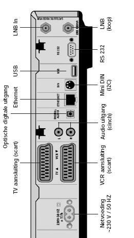

Hoi,
Kan iemand mij vertellen welke functie de LNB out heeft op een Dreambox 7000. Zie LNB loop op bijlage.
Kan ik daarmee een andere receiver op aansluiten? Gaat het signaal direct door, of via je Dreambox (en dus via je emu) naar de andere receiver?

De LNB Out van de Dreambox is er voor gemaakt om daar een tweede tuner op aan te kunnen sluiten. Echter, officieel mag maar een van de twee tegelijk aanstaan. En het enige wat doorgegeven wordt is het ruwe antennesignaal. Daar is beslist nog geen cam/emu aan te pas gekomen!
