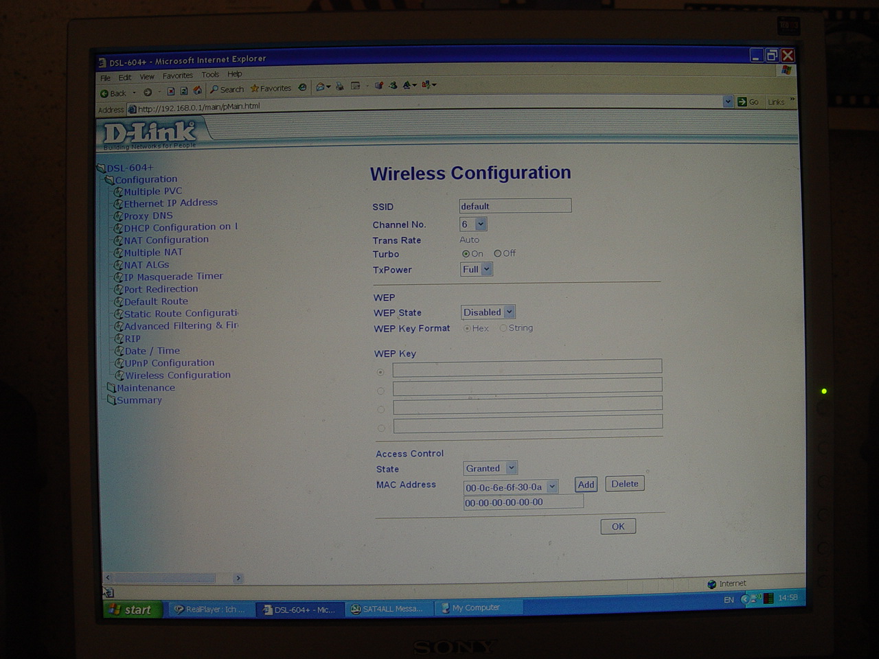

ik heb een sitecom-wl-022 gekocht om de dreambox draadloos te maken
het lukt me nog niet om verbinding met de dreambox te maken,
omdat ik de wep key niet kan vinden in de configuratie van de router
op de computer (zie Bijlage)
de router is de dsl-604+ van d-link
is er nog een andere manier om er achter te komen wat de wep key is ?
Ik zou de boel eerst uittesten zonder WEP encryptie, dus ook op de sitecom adapter dat uitzetten.
Op je router staat het nu ook op disabled, als je het op enabled zet kun je WEP gebruiken.
Maar ik snap je verhaal niet, de sitecom is bij jou toch de client en de D-link is de router?
Ik begrijp het ook niet helemaal... Je moet normaal gesproken de wep key instellen op de router(d-link), en dan moet je sitecom kaartje de goede wepkey weten(instellen dus als de sitecom het wel eens ondersteund) voordat je verbinding krijgt.
ik heb de wep key op disable gezet in de dreambox, maar ik heb nog steeds geen verbinding,
ik ga morgen maar even controleren of de ip adressen wel kloppen
ja, het mac-nummer staat in de router, er staan er vier
Moet je deze ook in de dreambox invoeren ik zie bij wifi géén mac staan
of moet dit bij de netwerk instellingen op de DB ingesteld worden
bij de wat modernere wifi apparatjes staat die vaak onder of boven het serie-nummer
gedrukt en moet je die alleen in de router toevoegen.
