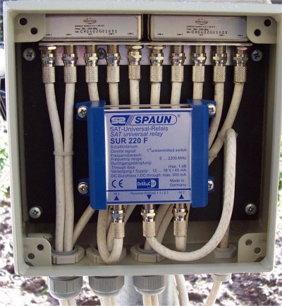

een poyetheen boterhamtrommeltje met wat gaten onder (invoer coaxkabels) op de kant geboord is zeer effectief voor 4in switches zonder kap. Op stellen achter schotel uit zicht met deksel in ongeveer zelfde kleur.

Ziet goed doordacht uit.
