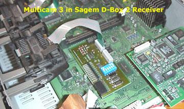

Heb hier een Sagem DboxII waar ik een Multicam v3 in wil bouwen tbv. support van originele kaarten.
Ik las enige topic terug dat je als je een multicam inbouwt beide kaartlezers kan voorzien van originele kaarten, echter wat mij opvalt is als ik de kaartlezers eens nader bekijk zij apart naar het "moederboard" gaan.
Hoe kun je dan beide kaartlezers aanspreken als je maar 1 flatcabletje hoeft aan te sluiten aan 1 kaartlezer.
worden dan toch beide kaartlezers aangesproken of moet je de "2e" aansluiting op de multicam naar de 2e kaartlezer uitvoeren zoals bij de eerste kaartlezer.
Ik heb een plaatje bijgevoegd zoals die bij de leverancier op de site staat.
zoals je kunt zien is er maar 1 kabeltje aangebracht naar de kaartlezer(s).
Hallo,
er werkt ook maar een kaartlezer, namelijk de tweede.
Er is een extra print te verkrijgen voor de eerste kaartlezer maar die ondersteund alleen de premiere kaart.
De print voor de eerste kaartlezer is ook op de site te verkrijgen waar de foto vandaan komt <img src="/ubbthreads/images/graemlins/wink.gif" alt="" />
