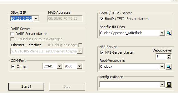

Hoi crymmi,
Als ik het zonder netwerk en alleen met serieel wil proberen zoals jij aangeeft, welke software moet ik daar dan voor gebruiken "Bootmanger"schiet meteen in de stress als ik de netwerkverbinding verbreek?niet activeer ??
See Yah !!!!! (dont wanna bee yah....)
Heb de netwerkkabel wel aangesloten maar heb het vinkje rarp-server weg gehaald.
de image staat in zelfde dir als bootmanger.
Heb er een bijlage bij gedaan.
Hier zie het wel staan hoe ik het heb gedaan.
succes

Hallo Allemaal,
Nogmaals dank voor het meedenken de tips en andere hulp.
Volgens mij is het niet mogelijk (of erg lastig en drastisch las ik in een duits forum) om zonder netwerk en dus alleen met serieel te flashen.
Met de bootmanger kan ik zoals crymmi beschrijft wel de rarp-server uit "vinken" maar als je dan gaat flashen zet bootmanger hem zelf weer aan....
Krijg geen werkende netwerkverbinding met de Dbox, heb echt (bijna <img src="/ubbthreads/images/graemlins/angel.gif" alt="" />) alles gelezen uitgeprobeert maar het lukt niet.
Heb nu grote twijfels of dat ik toch ergens nog wat over het hoofd zie (defecte netwerk kabel ??)of dat misschien het netwerkgedeelte van mijn Dbox niet functioneert.
