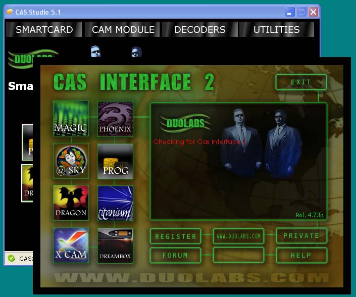

kan u niet op, DETECT CART, drukken zit er meestal wel op.
Waarom gebruikt u eigelijk oude software? we zitten inmidels al bi 4.7.1 <img src="/ubbthreads/images/graemlins/loep.gif" alt="" /> <img src="/ubbthreads/images/graemlins/loep.gif" alt="" />

Met de 5.1 software detecteerd hij de kaart niet goed dus zelf even de goeie kaart aanwijzen, maar van de week nog twee keer een fun 6 geprogd dat gaat prima.

Hallo,
Om even niet op de discussie in te gaan wat wel of niet werkt, want bij de ene werkt dit en bij de ander dat, vraag me niet waarom, maar het is zo.
Goed naar de vraag mbt Fun en CAS II, met Cas Studio 5.1.
Om een Fun kaart te programmeren met de Add-on. Ik ga er van uit dat de software geinstalleerd is en je ook de jungo driver hebt geinstalleerd.
Cas studio starten.
mogelijkheid 1:
Op "prog" klikken,
Kaart in de Add-On steken,
als je kaart niet automatisch herkend wordt, op het vraagteken naast het pulldown menu met de kaarttypen drukken, detect, use card en terug.
Dan kan je de flash, int. Eeprom en Ext. EEprom files uitkiezen (wel de goede natuurlijk :-) )
En op write drukken. Als dit niet gaat, dan gebruik ik vaak eerst de erase button, af en to ook meermaals en dan gaat het.
mogelijkheid 2:
Op "Utilities" klikken (rechts boven)
Op "Phoenix" klikken en een mogelijkheid uitkiezen.
Voor b.v. de NKF gaat de "smartmouse @ 6 Mhz" heel goed. Niet vergeten een seriele kabel tussen pc en programmer aan te sluiten. Dan werkt ook b.v. de NKF.
Dan kan je door middel van een ander programma de kaart programmeren.
Mijn persoonlijke ervaring is dat het schrijven niet altijd goed gaat, daar waar ik met de infinity eigenlijk geen problemen heb.
Mvg

Je hebt er toch wel een seriele kabel bij aangesloten anders lukt het niet en volgens mij moet hij op 3.57 en niet op 6 Mhz.
En je moet gewoon bij het opstartscherm boven de Dragon Prog kiezen en helemaal niet naar utilities toe gaan dan kan je een fun en goldkaart proggen, en als je een error krijt probeer eens een andere file misschien is deze corrupt.
