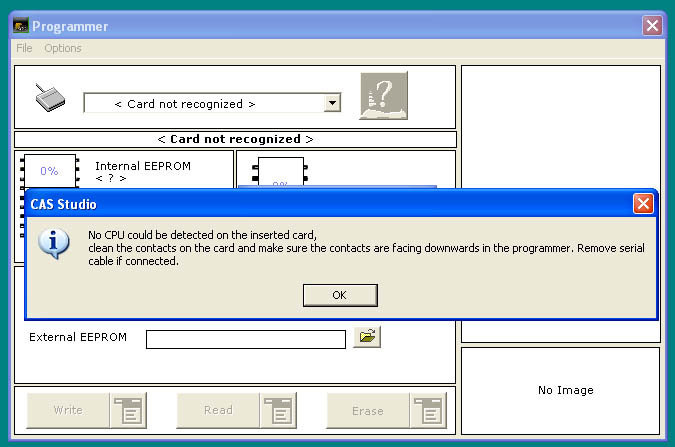

Hallo PeHa,
Welke instellingen heb je aangevinkt, volgens mij is daar het probleem? Want ik krijg naar de balk waarin je de card moet selecteren geen incoontje zoals bij jou bijlage.

Hoi PeHA,
Dat zag ik wel, begrijp wel wat je bedoeld. Maar bij een een andere topic heb jij een bijlage laten zien. En daar doelde ik op. Dus naast de balk voor CARD selectie staat een groot icoon en die licht bij mij dus niet op!
Heb gisteren alles van de hdd verwijderd en opnieuw geïnstalleerd maar het resultaat blijft hetzelfde.

Als het icoon niet kleur of oplicht herkent de addon je kaart niet
of zie je de onderstaande balk

Hoi PeHa,
Juist alleen het icoontje met dat ? licht niet op.
Kan wel de verschillende kaarten selecteren. Onderaan ( rechts in de hoek) krijg ik een icoon van de geselecteerde
card te zien Maar het icoontje met het ? dus niet.
Heb alles er al afgegooid en opnieuw geïnstalleerd. Probleem blijft hetzelfde. Werk wel met WIN 98 SE.
Jungo drivers eerst geinstalleerd. Niets!!!
Kaart moet er inderdaad op de kop in je add-on, dus dat is het ook niet. Gebruik gewoon kabel van Mastera. Kaarten zijn wel te progen met andere programmers, dus is niet stuk.

Ja hoor op de kop.

kan het niet aan de kabel liggen?ik weet dat de kabel die je gebruikt goed is en het doet,
maar ik bedoel dat je hem met een nulmodem-kabel niet kan detecteren omdat die niet snel genoeg is <img src="/ubbthreads/images/graemlins/kweetniet.gif" alt="" /> <img src="/ubbthreads/images/graemlins/kweetniet.gif" alt="" />
kan u het niet proberen met een usb kabel <img src="/ubbthreads/images/graemlins/loep.gif" alt="" />

Topic kan dicht mensen. Probleem opgelost.
Oplossing: Software was goed geïnstalleerd, dus daar lag het niet aan. Oorzaak contacten tussen cas en add-on was het probleem, op een of andere manier maken ze niet allemaal contract met elkaar. Vandaar dat het één wel werkt en het andere niet. Gewoon een paar keer goed rossen en ik kreeg ook het laatste icoontje.

Nav. je PM: Er is iets met die jungodrivers 6.23. Als ik de C:\Program Files\Duolabs\Cas Interface Studio 5.1\drivers\windrvr6.inf aanklikte dan deed hij het nog niet! Ik heb ooit de windrvr6.inf gerenamed en toen werkte het wel. Je kunt ook de INSTALL.bat of de REINSTALL.bat uit dezelfde directory proberen. Het gaat om windrv6.sys (bijlage).
