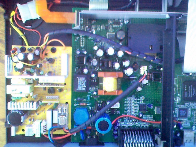

Tis gewoon van voren bekeken aan de rechterkant een aparte print met voeding en er gaan 2 draadjes naar de printplaat (in buurt van ibm chip) deze zijn voor de leds (geloof ik ??..)
Deze 2 draadjes komen volgens mij dus niet van de voeding..
Zal morgen ff zien nu geeeeeen tijd..
Hoe kun je zien of het een geschakelde voeding is ???
doei

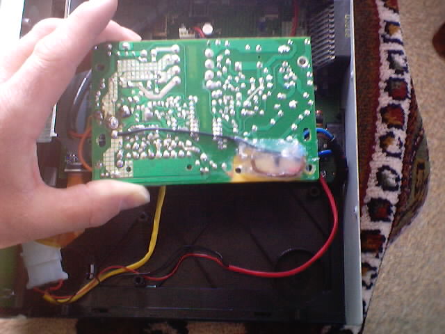

Hierbij de foto vd db 7000 vd voeding en print....., zie bijlage !!!
Rev.h2003 snr: 3c800.......
Waar de hd ongeveer zit,daar gaat een rode en zwarte draad naar de print toe (is er op gesoldeerd ...is niet origineel van dreambox zelf..bij mijn weten natuurlijk....op foto zie je maar 1 rode) deze gaan onder voeding door (of zitten erop aan onderkant) en op de 5.25 inch stekker bij voorzijde zitten ook de 2 draadjes weer (leds??)
Wie het weet mag het ....
Doei <img src="/ubbthreads/images/graemlins/xyxthumbs.gif" alt="" />
Nu de foto vd achterkant vd voeding..is lekker aan geknutseld <img src="/ubbthreads/images/graemlins/wink.gif" alt="" /> <img src="/ubbthreads/images/graemlins/wink.gif" alt="" />
Zie bijlage
