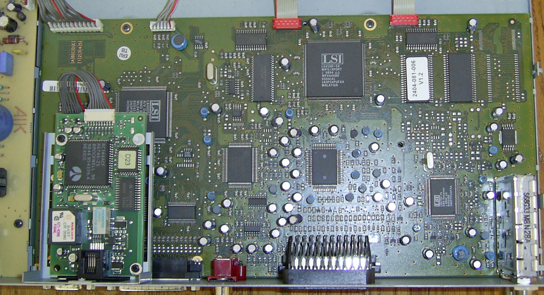

tsjaa Geplaatst: 5 april 2005 Geplaatst: 5 april 2005 Volgens mij heb ik wel een heel erg afwijkend board.... zie bijlage. Op de plaats waar de geheugen uitbreiding zou moeten komen zit al een iets?! Weerd, iemand een id?
Smurf Geplaatst: 5 april 2005 Geplaatst: 5 april 2005 volgens mij kijk je op de verkeerde plek? het is hetzelfde board als wat ik heb, je moet het lege plekje hebben aan de rechter kant op de foto, naast de twee bestaande Flash Ic's waarvan de linker de sticker met 2404-081-006 V1.2 heeft Bolt HD, strong srt8000 sattracker 4, srt4125 concord 1.05, hotbird, astra 1,2,3
tsjaa Geplaatst: 5 april 2005 Geplaatst: 5 april 2005 Hmzz, als ik in de sattracker handleiding kijk figuur 7 dan heb ik dus een Ongebruikelijke board. Graag bevestiging van de experts ( voordat ik ergens aan begin ) btw kan iemand mij een PM -metje sturen waar ik in mijn omgeving FRL - LWD de geheugen uitbreiding kan bestellen ed. thnx <img src="/ubbthreads/images/graemlins/smile.gif" alt="" />
Smurf Geplaatst: 5 april 2005 Geplaatst: 5 april 2005 denk dat dat ongebruikelijke board het meest gebruikelijke is in Nederland, dacht dat interpol ook deze heeft. Bolt HD, strong srt8000 sattracker 4, srt4125 concord 1.05, hotbird, astra 1,2,3
interpol Geplaatst: 5 april 2005 Auteur Geplaatst: 5 april 2005 Klopt Smurf. Dit board heb ik ook. In de handleiding is heel duidelijk aangegeven hoe en waar je de aanpassingen moet doen op dit board (in het wit aangegeven). Je hebt nodig 1 IC en een condensator en wat tin met vloeistof. Da's alles. Er zijn inmiddels al 2 successen geboekt met dit board. Mocht je willen beginnen en je twijfelt over wat je moet doen, stel gerust je vraag. Het bestellen van de IC schijnt nog steeds een probleem te zijn. Naar mijn weten heeft momenteel maar 1 bedrijf in Nederland de IC in voorraad, maar dat kan inmiddels weer zijn veranderd. Ik heb de IC besteld in Haarlem, als je het adres wilt weten stuur dan ff een mail. john. Openbox sg9 HD PVR
Gast Geplaatst: 29 juni 2005 Geplaatst: 29 juni 2005 Citaat: Simpelman gefeliciteerd!!! ( met je ongebruikelijke board no2 dan). Volgens mij kan je gewoon het schema volgen, dus hetzelfde wat ik heb gedaan. Je gebruikt de meest rechtse plek om de flash te plaatsen. Voor de rest het schema volgen. Het cafe team verwijst bij jou board ook naar dit schema. Je kan volgens mij ook niets vernielen als je het zo aansluit. Misschien dat iemand dit kan bevestigen. John. Eindelijk flash binnen, en wil gaan beginnen met solderen. Is het beter om vooraf de originele Firm Ware in te zetten? Groet Simpelman

Gast Geplaatst: 30 juni 2005 Geplaatst: 30 juni 2005 Gelukt!! na 56 soldeertjes, en jullie hulp, zit flash 3 erin. Mijn 8000, is ongebruikelijk board voorbeeld 2. Achteraf niet moeilijk,solderen ging heel snel, had een super soldeerbout (12W.) geleend. Bedankt voor de hulp. Groeten Simpelman <img src="/forums/images/graemlins/smile.gif" alt="" /> <img src="/forums/images/graemlins/laugh.gif" alt="" />
