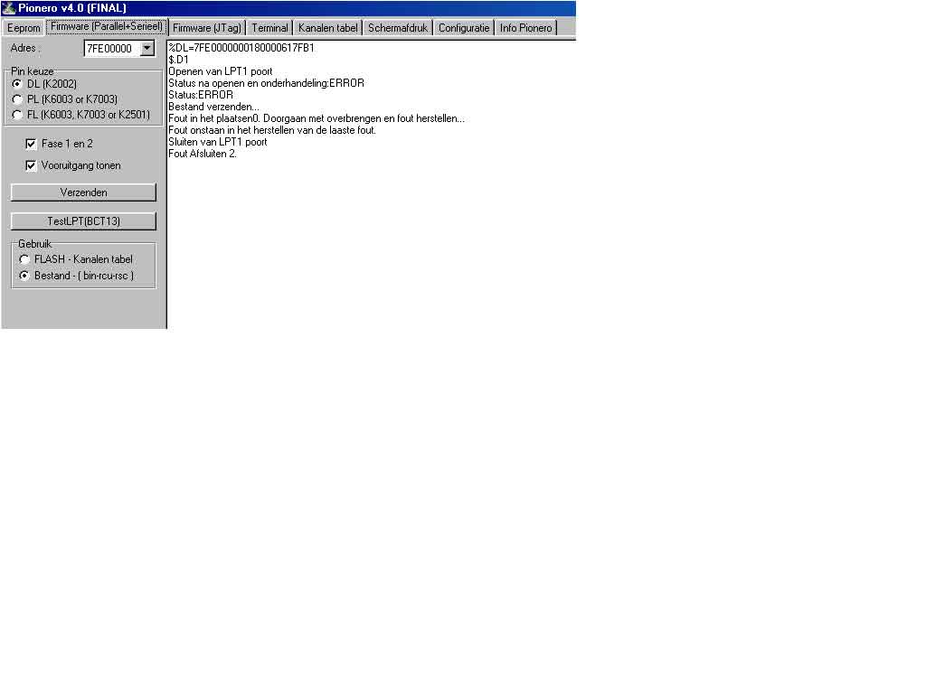

Gast Geplaatst: 31 maart 2005 Geplaatst: 31 maart 2005 Na dagen proberen/lezen/ect. kom ik er "nog" niet uit. Heb inmiddels via pionero de bijgeleverde eeprom erin gezet ( eerst pioneer in de DL1o stand gezet) via 1 op 1 serieel kabel. Vervolgens ga ik naar het tabje firmware (par.ser.) selecteer 7fe0000 dl2002 fase 1+2 aangevinkt. Klik op verzenden, selecteer Euromuis_Pioneer1430_v4.5-Plus_NL+ENG_Polsat-Fix. En dan komen de fouten (zie bijlage printscreen) doe alles met een 1 op1 ser. kabel. Wie wil me verder helpen!! Alvast bedankt
Pionewbie Geplaatst: 31 maart 2005 Geplaatst: 31 maart 2005 Nieuwe firmware in een Pioneer zetten doe je parallel / serieel, daarom heet dat ook zo in Pionero. Behalve die seriele 1 op 1 kabel heb je dus ook nog een 1 op 1 parallel kabel nodig.
Gast Geplaatst: 31 maart 2005 Geplaatst: 31 maart 2005 Ik heb inmiddels het ook al geprobeerd met een ser. en een par. kabel, beide aangesloten. Echter geeft pionero dan 2 fout meldingen: 1) fout fout in het plaatsen0. Doorgaan met overbrengen en fout herstellen (100x) sluiten van lpt1 poort fout afsluiten 2 na een paar instellingswijzigingen in de com configuratie (pc) krijg ik nu de melding dat de ser. poort niet goed is of de decoder niet in service stand staat. Inmiddels krijg ik err op het scherm als ik de decoder "gewoon" aanzet. Is deze nu echt stuk of doe ik iets heel erg doms.....
