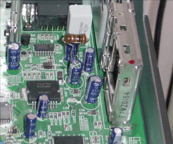

Gast Geplaatst: 3 april 2005 Geplaatst: 3 april 2005 staat niet echt duidelijk op de foto hoe je allemaal moet solderen(smd weerstanden).

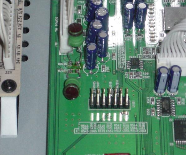

Gast Geplaatst: 3 april 2005 Geplaatst: 3 april 2005 Nee die bestaat volgens mij niet Cammy heeft hem in het Engels gemaakt dat is voor de meeste wel te begrijpen ik heb hem ook nog even bekeken ik vind het toch wel duidelijk, en als je een paar dingen niet begrijpt kun je hem mailen gewoon in het Nederlands, maar kijk eerst maar eens of er een witte/grijze draad zit tussen de voeding en het moederbord, zit er een rode aan is de voeding niet geschikt. GR <img src="/ubbthreads/images/graemlins/xyxthumbs.gif" alt="" />
Gast Geplaatst: 3 april 2005 Geplaatst: 3 april 2005 er zit 13 draden waarvan 12 wit en 1 zwart tussen de voeding en moederbord.dus geen rode .
EXTREEMPJE Geplaatst: 5 april 2005 Geplaatst: 5 april 2005 Hoi, Dat is geen probleem hoor dat je voeding niet geschikt is. Gewoon achter op je xtreme een connector maken waar je een oude at voeding op aansluit. Ik heb de voeding achter in de hoek v.d kast staan en het aan uit schakelaartje ligt voor in de kast. Voordeel hiervan is, is dat als je de hd nodig hebt je ff op het knopje drukt (wel ff xtreme uitzetten voor je op het knopje drukt) en de hd draait. Dan hoef je niet altijd naar het lawaai v.d hd te luisteren. grtn AO DM 7020-80gb - Div. Images - Lexar 512mb cf - DM 500+ - DM 800 - triax 78cm Astra 1,2,3,Hotbird - LG 42" PLASMA (1080)
Gast Geplaatst: 8 april 2005 Geplaatst: 8 april 2005 ik heb de 74CLX245 en 74HC04D en smd-tjes en de harddisk connector gesoldeerd en daarna heb ik de firmware in geladen maar ik heb geen resultaat wat doe ik fout wie kan me wat info geven? ps ik heb de(zzzup) in getypt maar ik krijg geen hdd optie in het menu <img src="/ubbthreads/images/graemlins/confused.gif" alt="" />
EXTREEMPJE Geplaatst: 8 april 2005 Geplaatst: 8 april 2005 Hoi, Probeer deze eens. En anders is er toch iets aan de hand. 851997-V01.55.09-PVR-STRtest3.zip DM 7020-80gb - Div. Images - Lexar 512mb cf - DM 500+ - DM 800 - triax 78cm Astra 1,2,3,Hotbird - LG 42" PLASMA (1080)
Gast Geplaatst: 8 april 2005 Geplaatst: 8 april 2005 bedankt voor het progje. met andere progie die op de site staat gaat niet ,maar met deze gaat wel alleen heb ik nog een probleem met vast lopen van de ontvanger na een paar minutjes mischien omdat ik met 20gb hdd werk (heb geen hdd van 40gb liggen of meer).o ja dat is ook niet mogelijk tijdens opnemen te zappen naar andere kanal.
