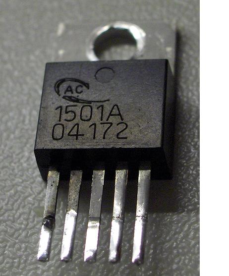

Ben opzoek naar dit IC, wie kent dit IC of evt een vervanger hiervan. Moet volgens mij een stabilisator zijn met power on/off sturing. Uitgansspaninng 3.3 of 5 volt ????
Ik ken dit IC niet, maar toch gevonden, dankzij de "AC" afkorting en het logo.
En bij AnaChip zijn de pdf's te vinden van de AP1501A (ook een application note).

Leuk dat j'em gevonden hebt. <img src="/ubbthreads/images/graemlins/xyxthumbs.gif" alt="" />
Ik kende die leverancier niet.
