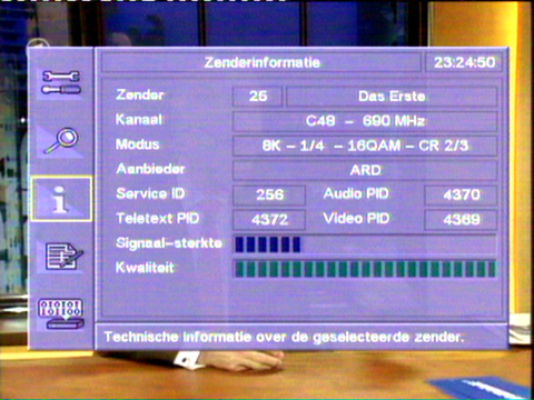

Als enige Duitse zender zendt de zender Kleve een DVB-T pakket uit met horizontale polarisatie.
WDR-Bouquet 1 [sendenorm: MPEG-2]
Modulation: 16-QAM
Fehlerkorrektur: 2/3
Guardintervall: 1/4
Datenrate: 13,27 Mbit/s
Das Erste (WDR)
arte
Phoenix
EinsMuXx
48 Kleve (Bresserberg) H 1kW
De ontvangst in Veenendaal (zo'n 60 km Nederland in) is zeer acceptabel ondanks het lage vermogen. Er waren beslist geen condities. <img src="/ubbthreads/images/graemlins/cool.gif" alt="" />
(zie bijlage)
Groetjes, Matthijs

Toch wel bijzonder dat je met een signaalsterkte van zo'n 30% toch nog 100% signaalkwaliteit binnenhaalt en leuk! <img src="/ubbthreads/images/graemlins/xyxthumbs.gif" alt="" />

Hier met een raster antenne die op Arnhem gericht staat nu ook ontvangst op kanaal 48 digitaal voor het FTA WDR boeket. Ik heb een ontvangst sterkte van 62% en een ontvangst kwaliteit van 43%.
Wat met opvalt is het veel scherpere beeld in vergelijking met Digitenne. Verder zou ik met deze waarden bij Digitenne van die hikjes in het geluid hebben. Deze Duitse zenders blijven vloeiend in beeld en geluid!
