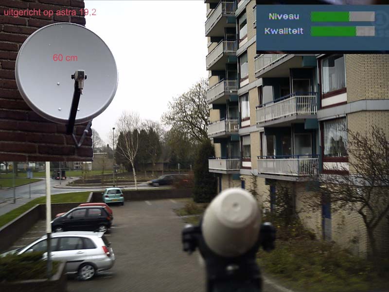

Ik woon hier pal naast een flat van zo'n 10 hoog en mijn schotel kan er net langs kijken.
Ik heb een schotel van 60 cm maar het beeld valt regelmatig even weg en het beeld blokt vaak enigzins.
Ik heb deze set nog niet zo lang en de kabel die ik gebruik is slechts enkele meters lang.
Heeft het nut om een grotere schotel te installeren, zou het signaal er in mijn geval op vooruit kunnen gaan?
Op de foto heb ik de schotel afgebeeld evenals het zicht wat hij heeft, ook een schermafdruk van mijn signaal en kwaliteits balkje van mijn ontvanger (op VH1 classics, kijk ik vaak naar).
Ik zit ook aan een uitbreiding naar Astra 2 te denken.
Wat is volgens jullie wijsheid in mijn geval??

in eerste instantie checken of de schotel goed uitgericht staat.
Voor zicht moet je parallel langs de LNB stang kijken. Als ik op je foto af ga lijkt je schotel toch redelijk langs de flat gericht zodanig dat dit het probleem niet is. Probeer ook eens of het wat uitmaakt wanneer je zelf gedeeltelijk voor de schotel (aan de zelfde kant als de flat)gaat staan. Als je bijvoorbeeld de halve schotel kunt afdekken zonder dat dit verschil maakt kun je je schotel beter iets verplaatsen. Als dit het maximaal haalbare is provisorisch je schotel 30 cm verplaatsen zodanig dat je verder naast de flat zit. Aan je ophanging te zien zou je dan een beugel tegen de zijmuur kunnen zetten.
Uitbreiding naar Astra 2 dan zou ik een visiosat bi-sat schotel nemen. Voor zover ik op je foto kan zien zou 28.2E geen probleem moeten zijn.

Ik vermoed dat je net niet helemaal langs die flat kijkt.
Oftewel, je kijkt mogelijk met een halve schotel. Kun je je schotel nog wat naar links verplaatsen?
Astra 2 is de "goede" kant uit, dus dat lukt in principe wel. Als je dat met 1 schotel wil doen moet je wel een grotere of ovale nemen. (bv zoals ik heb, zie signature)

Voor mijzelf heb ik ook het idee dat hij niet helemaal langs de flat kijkt en niet optimaal gebruik maakt van zijn formaat.
Ik merk eigenlijk geen verschil wanneer het regent of wanneer het droog is.

Daar de foto niet recht achter de schotel is genomen,
(linker zijde lnb is te zien, rechter niet)
Denk ik dat hij goed langs de flat kijkt.
Een groter schotel geeft meestal beter resultaat
(ook al is het maar 1 zijde van de schotel)
Probeer zelf eens de schotel een klein stukje te bewegen
omhoog, omlaag, naar links en naar rechts.
(iemand anders kijkt dan naar de signaal meter)
(hou rekening met de vertraging, schotel minimaal 2 seconden in de stand drukken)

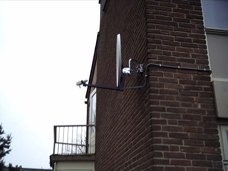

maak anders eens een foto, hoe de schotel nu bevestigd is,
kunnen je misschien raad geven om hem toch nog iets verder langs de flat te krijgen.

Hier nog een foto van de bevestiging, hierop kan je ook zien dat hij vrijwel helemaal aan de hoek van de zijgevel hangt.
op de foto kan ik ook zien dat je de muurbevestiging ook op de zijmuur zou kunnen bevestigen. Daarmee win je m.i. 20 cm. Overigens sowieso eerst proberen beter uit te richten.

Als hij een flinke koehoorn gebruikt word het zelf meer dan 20 cm. Kan zelfs tot een meter komen.

ik zag je schotel en de lnb die je gebruikt werkt niet goed met een 60cm schotel ik heb namelijk dezelfde schotel en dito lnb gehad dus ik spreek uit ervaring,overigens ik gebruik de lnb nu met een 90 cm eliptische schotel en daarin werkt hij wel naar behoren,een tip vervang de lnb door een goldeninterstar/bigsat lnb dan werkt deze 60cm wel naar behoren. <img src="/ubbthreads/images/graemlins/xyxthumbs.gif" alt="" />
een 60cm schotel goed afgesteld is beter als een 80 cm die slecht afgesteld is zeg ik altijd.
Ik kan die laatste foto niet duidelijk zien,maar ik vind de lnb er vreemd inzitten,is de houder wel goed,ik bedoel meestal oogt de lnb recht met de houder,maar op de foto lijkt het of de lnb,naar beneden hangt.
Kijk als de schaduw van de feedarm het kortste is, of er schaduw van de flat op de schotel valt. Eventueel kun je met Gorbtrack bepalen wanneer dat moment is. Heb je schaduw, dan is de flat het probleem en gaat een grotere schotel helpen. Heb je geen schaduw, dan moet je de schotel beter uitrichten. (P.S. Het kan ook zijn, dat de schaduw van de flat onder de schotel uitkomt. Ook dan is de flat het probleem.)
