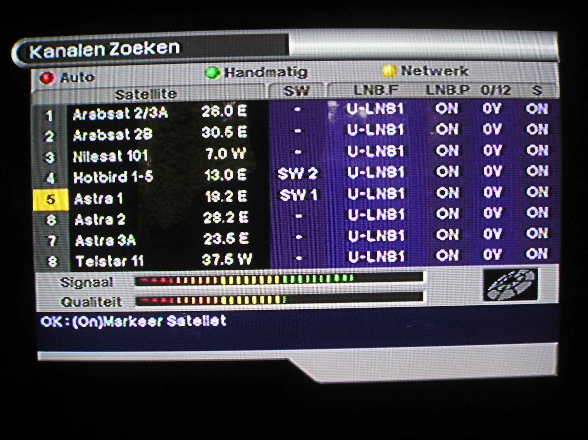

Hallo
Ik vertrek van het gegeven dat je of de satelliet of een enkele transponder wil scannen
Zenders scannen om te zien welke pidcode voor audio of video kan niet met een sft2000, dit kan wel maar dan met een omweg(satelliet of transponder scannen en dan met de seteditor uitlezen en zender aanklikken)
Nu dan de mannier om een satelliet of een transponder te scannen
Je moet om te vertrekken het "kanalenzoeken" menu hebben(zie bijlage).
Dus eerst
Menu- instalatie-kanalenzoeken-code ingeven-uitrusting
Dan vink je de satelliet aan die je wil scannen( zie dat je signaal hebt)druk op de rode knop om de scan te starten
Aan het einde, om te saven "Ok" toets(2 maal)of de "Exit" toets om te verwijderen
Voor een transponder scan moet in het "Kanalenzoken"menu eerst de groene knop drukken om in het transponder menu te geraken, dan weer aanvinken en de rode knop om de scan te starten
Saven of verwijderen op de zelfde mannier, zoals reeds beschreven
Grtjs
gust
