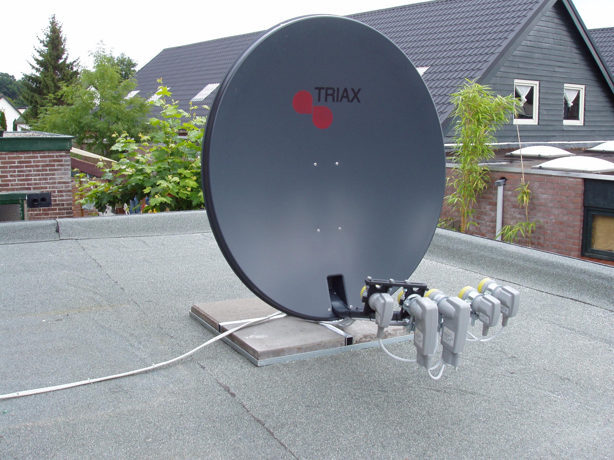

Ik heb ook een triax 88 met een wat ander type beugel voor 4 lnb's.
Staat gericht op a2, a1, hb, sirius en ik moet zeggen dat ik maar heel zelden uitval heb op sirius en a2.
Met een signaalsterkte van 85% op de dreambox.
Ik zou zeggen gewoon kopen die beugel.

ik denk dat mijn beugel niet origineel is want hij staat niet op de triax site.
Heb hem bij een plaatselijke satboer gehaald.
Op de foto heb ik zelfs nog thor erbij maar dat was wat te gevoelig dus die is vervallen.
gr Branco
