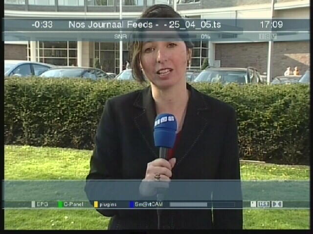

Een scan kun je wel doen maar dan moet de feed maar net uitzenden. Feeds voor het Journaal zijn vaak te zien net voor of tijdens het Journaal. Zie bijlage met daarin het kanaal die je in lijst kunt kopieren.
Alle SNG auto's die voor het NOS journaal rijden maken gebruik van de zelfde uitzendt parameters zodat ze tijdens een Journaal uitzending kunnen hot switchen. Hot switchen houdt in dat zodra de ene SNG auto stop met zenden van beeld materiaal de andere SNG auto direct begint met zenden vanaf een andere locatie zonder dat ze in Hilversum de ontvangers opnieuw hoeven in te stellen.
868057-pet123dreamsettings_10oost.zip
pet123,
Even een off-topic vraag:
Hoe heb je die screendump gemaakt?
via webinterface van de DB kun je OF OSD OF screen kiezen maar niet beide tegelijk.
met VLC zie ik ook alleen hetbeeeld en geen OSD.

Heb ik gedaan met Hauppauge 350 tv-kaart <img src="/ubbthreads/images/graemlins/smile.gif" alt="" />
Zo kan het ook
<html>
<head>
<title>Dreambox Screenshot</title>
</head>
<body background="screenshot.bmp">
<img src="osdshot.png" width="720" height="576" border="0" alt="">
</body>
</html>
En daar weer een screenshot van maken <img src="/ubbthreads/images/graemlins/xyxthumbs.gif" alt="" />
