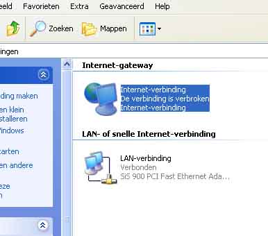

Bedankt jongens ga het even proberen,maar hoe kom ik aan het adres van mijn dns adres van mijn provider.kijk een naar bijlage hier kan ik niks vinden.
Het is zo vervelend normaal deed mijn vriend dit voor mij maar hij is op vakantie naar aruba.
